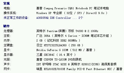

我用CAXA2008破解版 画圆的时候 会有一点点卡 生成曲面和网格面 后会变得非常卡 动都动不了的那种 谁知道这是什么原因.
补充一下:这和硬件加速无关.

你是怎么确认的,和硬件加速无关的?
硬件配置如何?

破解版是朋友给我的 正版我也试过 都会卡..我把笔记本的配置发上来!

我试过降低硬件加速 但是没用.

你试着更改一下这个设置:
在你的安装目录下,打开这个配置文件 C:\caxa\caxacam\config\appconfig.ini
把里面的这一项 RENDER_MODE=0 更改成 RENDER_MODE=4
需要关掉制造工程师更改它。

把显卡驱动卸载,然后安装DirectX 9.0c,再安装显卡驱动。你的是英伟达显卡芯片,驱动装好了电脑右下角有个绿色的英伟达显卡管理标志,如附件图。卸载显卡驱动前别忘了先备份一下!!
