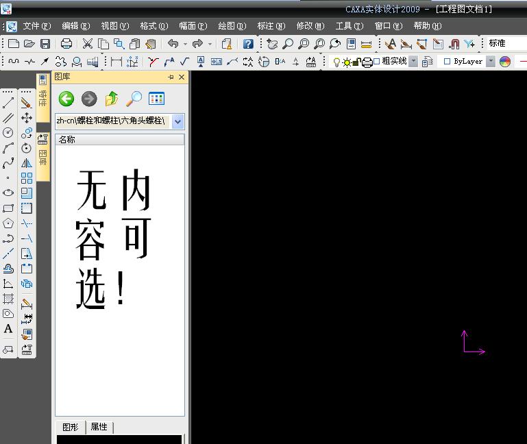

2009版打不开图库。截图见附件。
请指教。谢谢

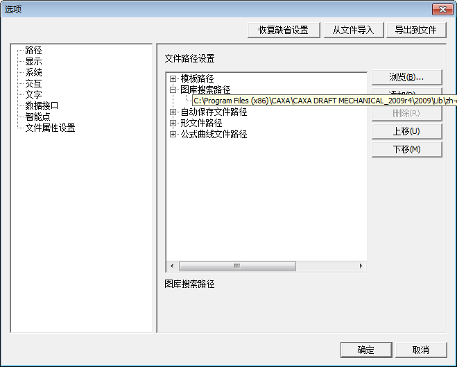

解决方法
电子图板的图库在lib文件夹下,包括简繁英3个文件夹。
1、请确认一下安装目录位置是否与系统选项中的搜索路径匹配(下图所示)
2、如果安装过2009的不同版本,可能是配置有所改变导致,先关闭软件清除一下临时配置文件即可。方法为:开始,运行,输入%appdata%,删除下面的caxa目录。
png
png

 楼主| 发表于 2010-7-22 11:12:00 | 显示全部楼层
图库路径没问题;完全删除(卸载后删除安装目录,再次安装在不同的路径下)后重新安装,情况依旧。我的操作系统是XP-SP3。用江民杀毒软件。

发表于 2010-7-22 11:24:00 | 显示全部楼层
你用的是实体设计中的电子图板,确认安装路径中有图符文件,并且和设置中的匹配。
再不行用第2个方法试试。

 楼主| 发表于 2010-7-22 12:15:00 | 显示全部楼层
问题找到了。D:\CAXA\CAXA IRONCAD\2009\bin\CAXADraft\怎么没有BIN文件夹。我选择的是完全安装呀?
102
102
 楼主| 发表于 2010-7-22 12:44:00 | 显示全部楼层
还是不行。把别人的库拷过来,还是没有内容可选。第二种方法也用了,没作用!晕死了:d
