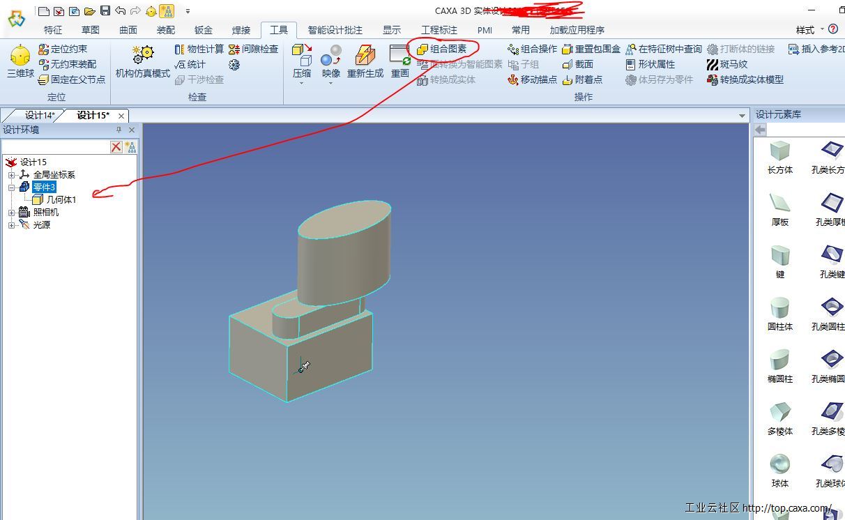

发表于 2017-1-17 11:05:26 | 显示全部楼层
选择零件,组合图素,会生成几何体,就不显示结构了

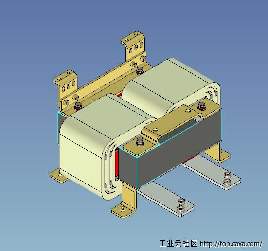

 楼主| 发表于 2017-1-18 12:04:27 | 显示全部楼层
是把几十种零件组合到一起
16
16
 楼主| 发表于 2017-1-18 12:10:11 | 显示全部楼层
是这种组合到一起

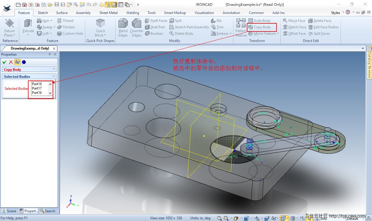

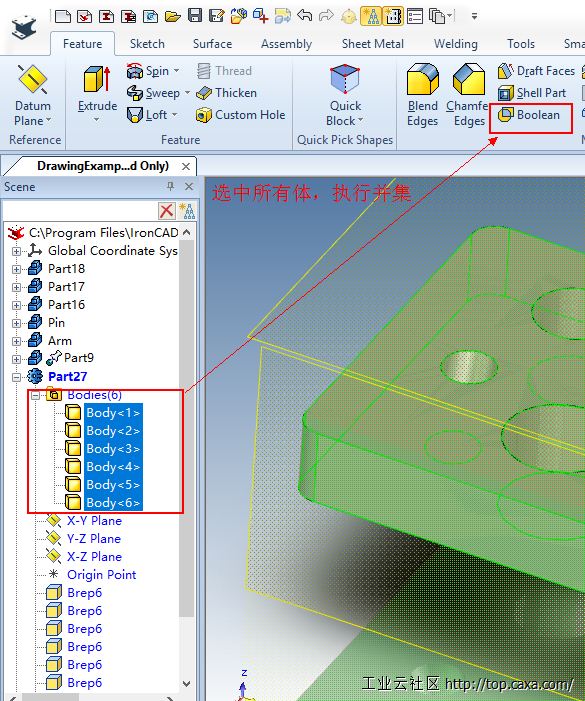

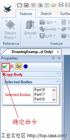

发表于 2017-1-18 22:09:50 | 显示全部楼层
工具栏里,复制体,再合并。

发表于 2017-1-20 08:44:26 | 显示全部楼层
那就生成装配,输出x-t,再导入到实体设计中,就是几何体了~可以再保存为ics文件

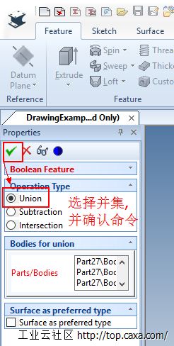

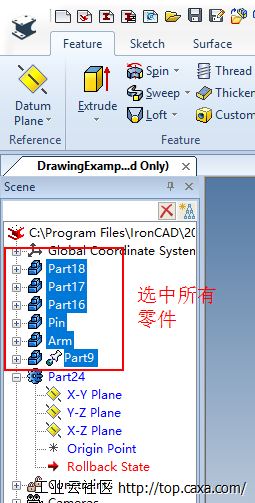

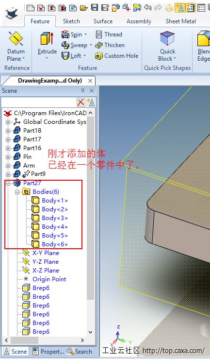

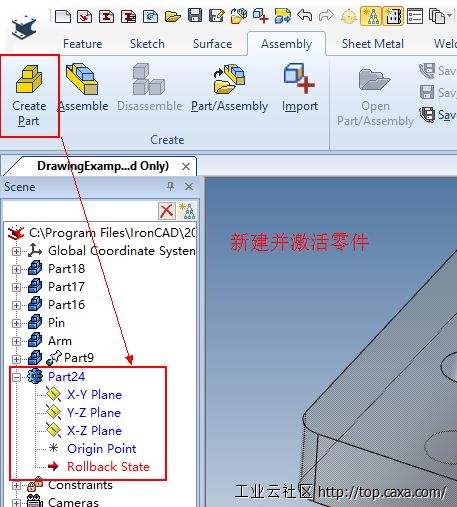

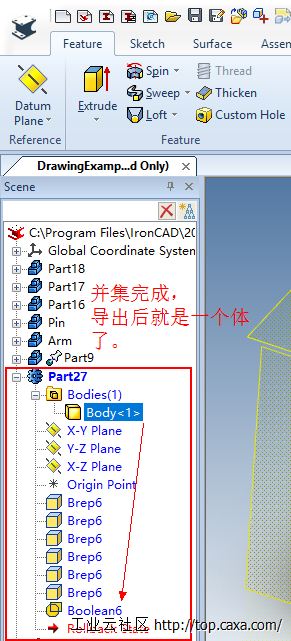

发表于 2017-1-20 23:24:02 | 显示全部楼层
CAXA实体设计中如何并集装配体
CAXA实体设计中如何并集装配体
CAXA实体设计中如何并集装配体.pdf (935.93 KB, 下载次数: 65978)
