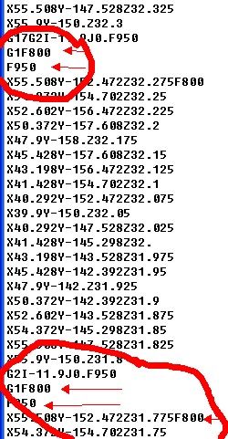

制造工程师2011r1版后置2问题。。。求 指点
32
发表于 2011-8-14 22:35:00 | 显示全部楼层 |阅读模式
问题啊 ,,怎么回事啊?那么乱呢?

发表于 2011-8-15 10:06:00 | 显示全部楼层
加工参数设置也贴上来吧

 楼主| 发表于 2011-8-15 12:43:00 | 显示全部楼层
# Machine Control File: mcf 1.0
# CAXA CAXPost 1.0
# 后置系统:Fanuc
# 描    述:适用于三轴铣床
# 说    明:该文件为后置系统CAXPOST所使用,控制G代码输出。以下划线开头
#           的字符串请不要改变,否则会导致该文件不可使用。
# 2005-09-27 Created by CAXA

求  解释啊
麻烦大家帮忙看看啊
    输出的代码怎么会错乱掉?
