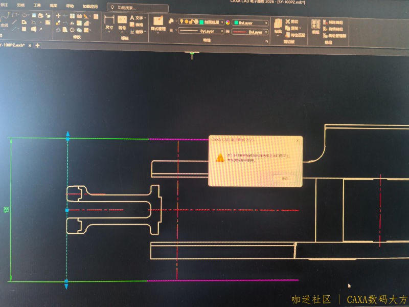

想把一条线改变到虚线层会出现提示并被删除,"有一个对象将被修改到冻结或关闭的图层上,并从选择集中删除."

找到原因了  ,虚线层被关闭!
