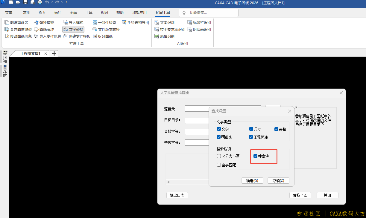

4.扩展工具里文字替换不能替换子目录及一些块中(如图框、标题栏等)的文字。

最后一个问题4:本来是可以替换块中的文字的,如果您的文件不可以,麻烦发一下出现问题的文件
