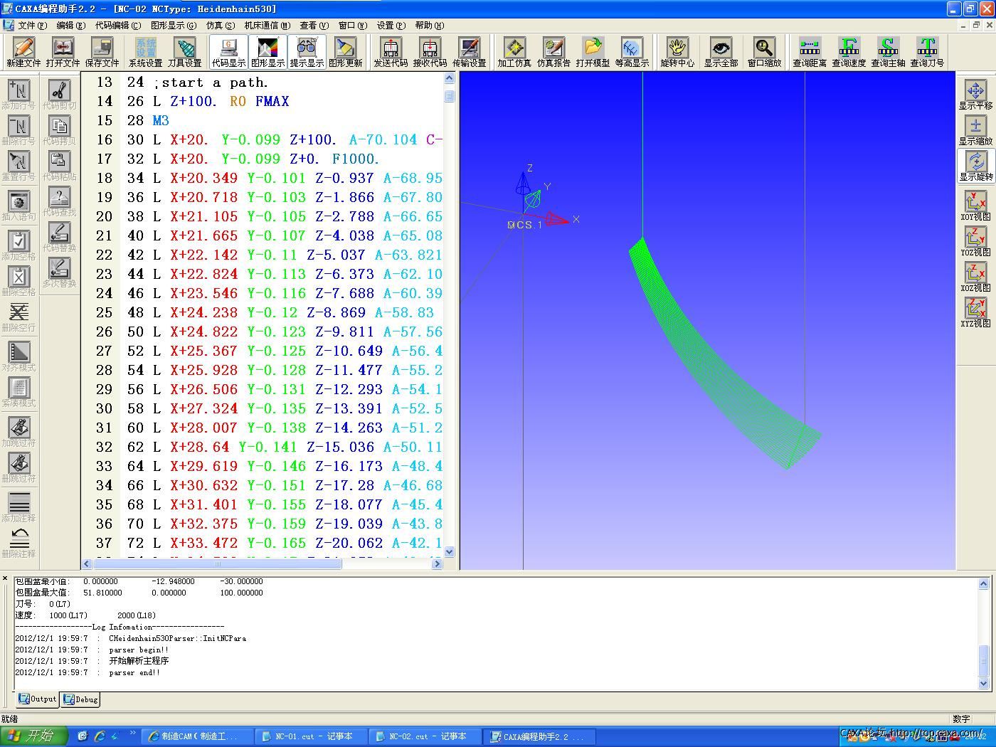

<P>R2版本的五轴后置处理应减少返回安全高度的次数。</P>
<P> 012.JPG (图1)</P>

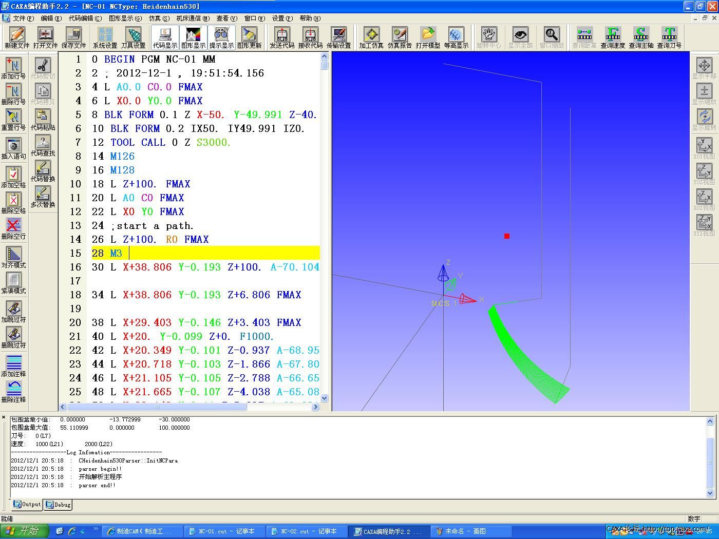

<P>应减少程序N17和N18程序段,加工程序应该是下图的形式。</P>
<P> 013.JPG (图2)</P>

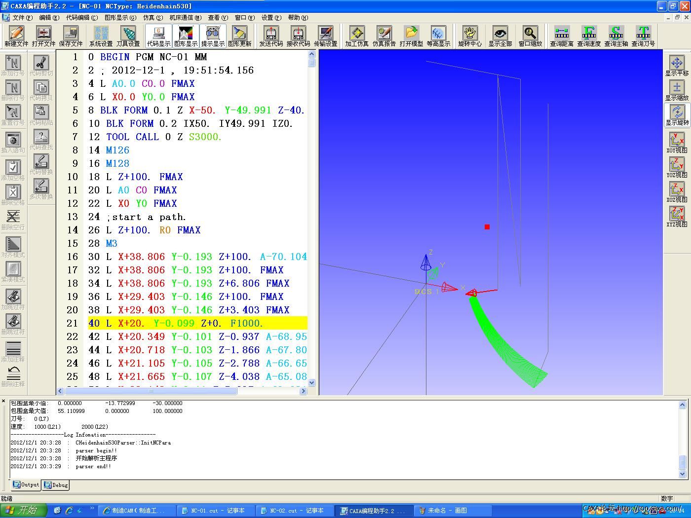

<P>CAXA2013R3版本问题:</P>
<P><BR> 011.JPG (图3)</P>
<P>&nbsp;</P>
<P>&nbsp;&nbsp;&nbsp;&nbsp;&nbsp;&nbsp;&nbsp;&nbsp;&nbsp;&nbsp;&nbsp;&nbsp;&nbsp;&nbsp;&nbsp;&nbsp;&nbsp;&nbsp;&nbsp;&nbsp;&nbsp;&nbsp;&nbsp;&nbsp;&nbsp;&nbsp;&nbsp;&nbsp;&nbsp;&nbsp;&nbsp;&nbsp;&nbsp;&nbsp;&nbsp;&nbsp;刀路程序没有刀轴方向进刀,而是直接从Z轴方向进刀及退刀!刀路程序会产生过切。</P>

<P>最好的刀路形式应该以图2为最好。</P>
