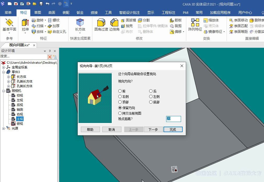

一,视向能锁定吗?
二,把照相机放在室内再点击视向照相机却在室外(如图)。
视向问题.ics

发表于 2020-9-17 16:58:36 | 显示全部楼层
选择对应的相机,右键菜单中,视向向导,把视点距离改小
