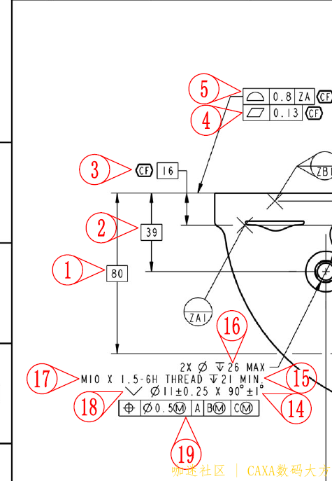

发表于 2024-8-17 08:31:51 | 显示全部楼层 |阅读模式
如图所示样式:编号时自动连续顺序号,中间插入号后边自动更新顺序号等

 楼主| 发表于 2024-8-22 11:05:21 | 显示全部楼层
WIN 发表于 2024-8-20 11:09
生成尺寸气泡 就是你说的功能  模块管理器里加载一下就有
有许多时候需要在插入的pdf,图片格式等文档中进行标号,目前功能好像不能满足?

发表于 2024-8-20 11:09:22 | 显示全部楼层
