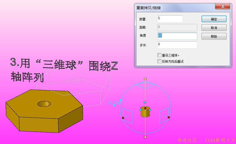

发表于 2024-12-25 12:58:02 | 显示全部楼层
cyzhlybwgl 发表于 2024-12-19 20:40
用“三维球”圆周阵列,
给个过程制作参考!
明白了,要按着右键拖动旋转才能出来,这个功能不好发现啊。

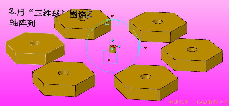

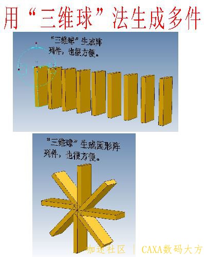

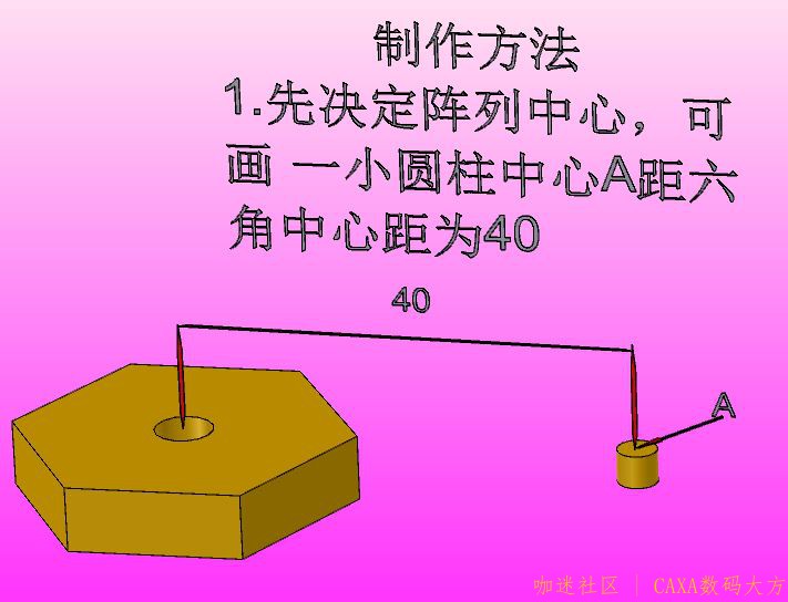

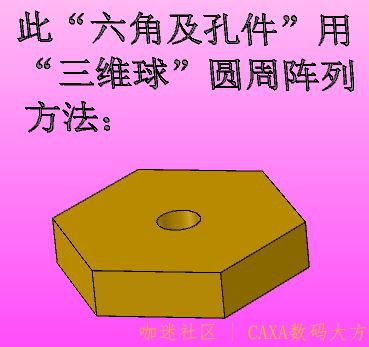

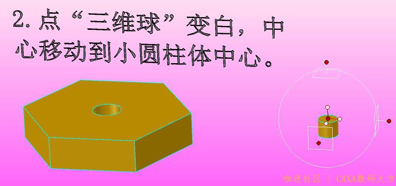

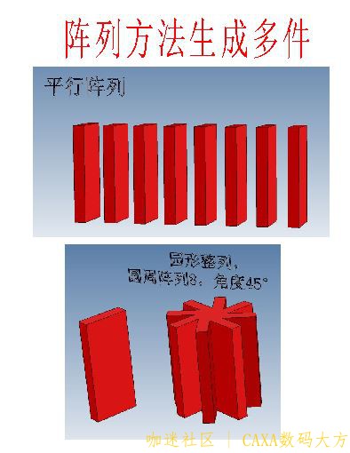

发表于 2024-12-19 20:40:50 | 显示全部楼层
ctfallenleaf 发表于 2024-12-6 15:36
请问三维球怎么做圆形阵列呀?
用“三维球”圆周阵列,
给个过程制作参考!

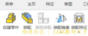

发表于 2024-12-19 17:32:10 | 显示全部楼层
2025版本里增加了镜像装配,可对零件和装配体进行镜像,可保持镜像关系

发表于 2024-11-26 16:03:55 | 显示全部楼层
”阵列“和““三维球”用起来都很方便
供参考!
