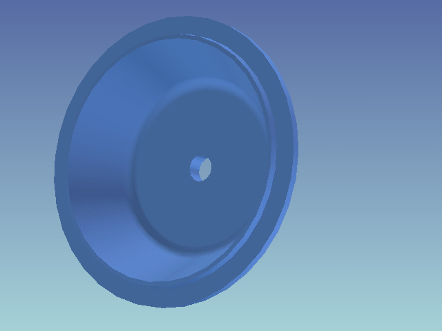

   我想绕这图上的那个先旋转360自己折腾了一个下午,看了论坛说把那旋转线和Y轴重合我也试了还是不行,请高手帮忙下。
    草图是重CAD里面导入得。图是2011的

发表于 2011-1-8 11:23:00 | 显示全部楼层
多画了一条中心线?

这个很简单,因为我用的是2008,不能打开你的实体文件。我大致画了一个

发表于 2011-1-4 09:28:00 | 显示全部楼层
在你的图中,我进行了如下的修改,现说明如下,希望能够帮到你!
图纸文件删除了,不再上图了,请谅解
1.在你的草图里,首先对全部草图进行了平移,以你理解中的中心线为基准将所有图素移到草图的实际坐标中点了,说明,如果简单地删除中心线后也能得到一个旋转体,不过你会得到一个中间孔非常大的锅盖
2.删除你画的“中心线”,说明在进行旋转命令时请选择草图的对应中心线进行。
你再试试看。

 楼主| 发表于 2011-1-3 20:02:00 | 显示全部楼层
wongboy 非常感谢你的解答。你的版本比我的高我打不开啊。
能否在这里直接说明下怎么修改的呢 我是错在说明地方。
我也试过把中心线删掉也不行啊
