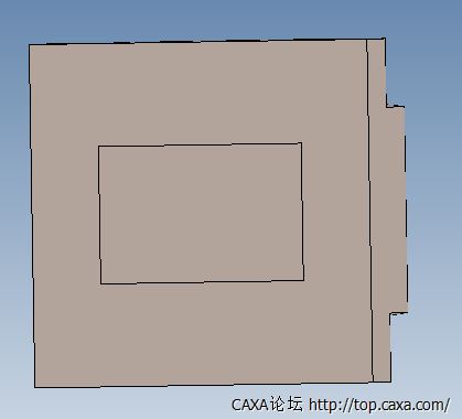

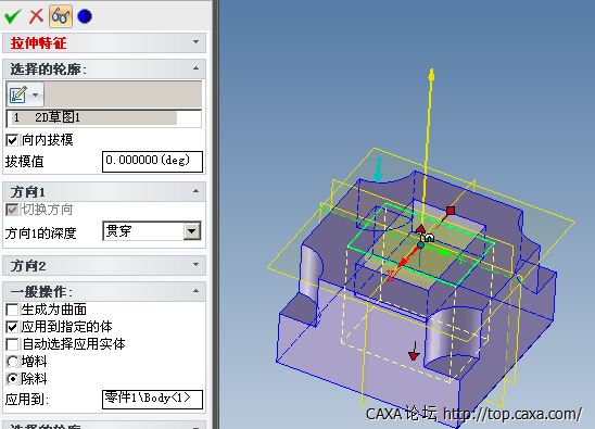

发表于 2012-7-13 11:29:33 | 显示全部楼层 |阅读模式
求解,多些各位大神。

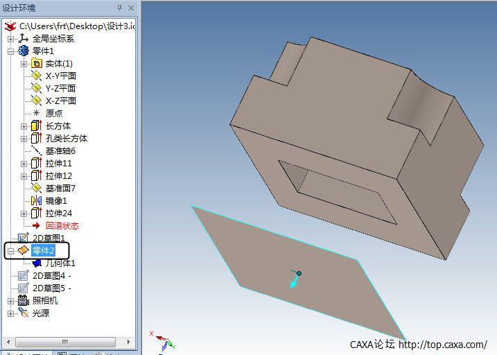

发表于 2012-7-14 19:52:51 | 显示全部楼层
看到了, 你的设计树里面多了一个平面,就是"零件2",这个面把你已经拉伸穿了的孔给蒙上了, 把"零件2"隐藏了或压缩了或干删掉, 已经穿了的孔就露出来了!

 楼主| 发表于 2012-7-13 17:17:09 | 显示全部楼层
回复 12楼fengrongtan的帖子
啊啊啊...这个东东怎么出来的啊,我都不知道,谢谢你啊,呵呵,好人,

发表于 2012-7-13 17:15:03 | 显示全部楼层
您的零件下方有个曲面零件“糊”住了:)

 楼主| 发表于 2012-7-13 17:04:26 | 显示全部楼层
如图,这个是零件
