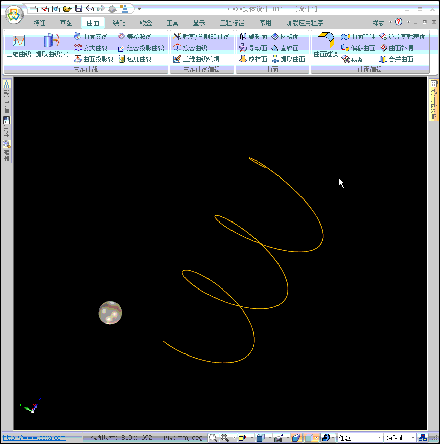

实体设计中找遍了,也没有找到这个功能,如果有就更好了。这个功能就是能沿着螺旋线阵列实体。

实体是用三维球按住三维球中点沿螺旋线拖动松手后有对话框。

可以沿螺旋线拷贝实体呀!

功能是有的,只是你没找对方法,要点是用三维球将要拷贝的零件移到曲线的端点上,再将鼠标指向三维球的中点,按住右键沿曲线拖动,使曲线变成绿色,松开右键,弹出对话框,填写相关数据便可

谢谢了,又学了一招,是我不知道了乱说了。
