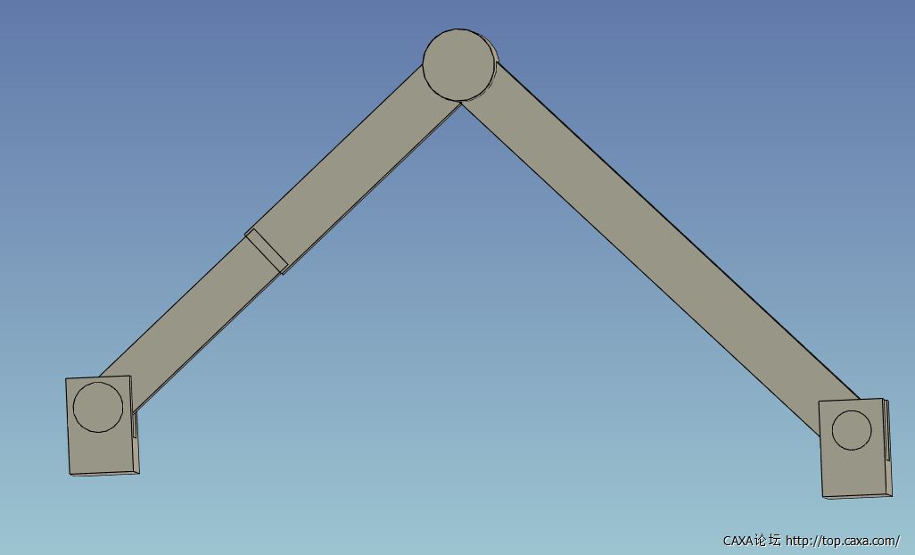

本人做了个提升机构,左边的杆件做相对移动,匀速直线驱动。右侧的长杆被摆动提升,这个动画怎么定义啊?求高手解答,先谢谢了!

楼主所说的还缺一个运动方式,整体运动,无法确定

f.gif 保持相对运动匀速直线有难度啊。具体运动方式不明确。

不知运动方式对不对。

是啊!我也是这么做的。
