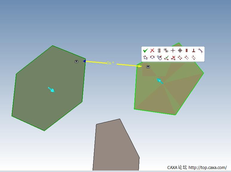

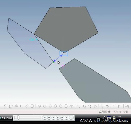

<br> 教程.JPG <br> 2013.JPG <br><br><div>附图片一个是教程,一个是2013的
</div><div>怎么回事,我用教程学习画足球,怎么都没办法画下去,是不是2013把这个功能改了,希望老师解答&nbsp;</div><div>恶,第一次发帖子,修改好几次。。。。</div>

我终于找到了方法了,就是点重合后,应用并退出,再来拉动约束条端点到零件点上就好了,自己顶起来,新手可以看看
