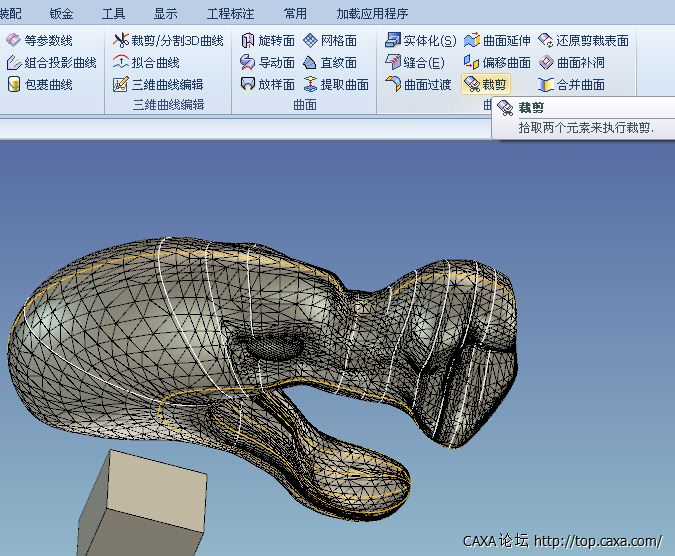

<P>本想趁这几天有空画一个东西。结果遇到问题了。我画了比较复杂的曲面。但是当我要裁剪这个曲面,CAXA就直接退出,相当干脆。你退出也就算了,我重新打开也就是了。神奇的地方来了,CAXA退出之后,你在打开CAXA,它就打不开了!!!很神奇有木有???</P>
<P>开始认为是软件原因。现在用CAXA2011R4(32的。XP系统)的,一般情况下 装配图70-80M就有点卡,但是没问题。然后我换2013 R1的。结果还是一样。自动退出,在就CAXA打不开了。电脑注销或者重启后,又好了。尼玛……</P>
<P>在换电脑。文件传给我同事,他也是2011R4 32 的。和我一样。在用2013的 还是一样。太尼玛神奇了。 更神奇的还在后面……</P>
<P>不能裁剪 我就先放边上,画别的。问题又来了。我昨天画的图,保存后,今天我用CAXA打不开了!!我把文件传给我同事,他能打开,在文件里面多放一个长方体,保存后,在穿给我,我就能打开了。在过几天,我同事再去打开那个文件,尼玛,他打不开了……我这边确能打开……各种神奇。各种不能解释……</P>
<P>有朋友和我说换64的系统。或许有用,没验证过。不过换系统麻烦,而且用不惯WIN7,有几个软件和WIN不兼容。暂时没打算用WIN7的。</P>
<P>反正 CAXA 是各种神奇……各种坑。</P>

<P>传一张图,CAXA跳出试用还有**天后,就木反应了。</P>

周一联系一下版主,给你远程看一下,初步估计是卸载不干净,临时文件内有配置文件。调用后就乱了。
还有可能,你最好用完整的安装版装一下,否则一些XP补丁打不上去。是XP SP3系统吧?
你下载这个批处理,清一下临时文件再试试。解压后,双击一下即可
delxml.rar (200 Bytes, 下载次数: 11664)
确实,文件过大,XP系统吃不消。主要是内存不足。有可能还是还一下WIN7试试。
你先试试,不行再说
