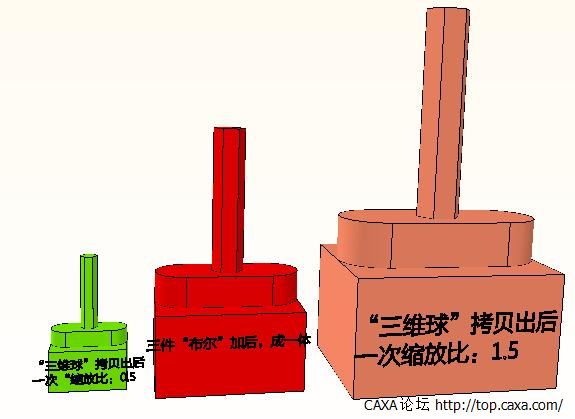

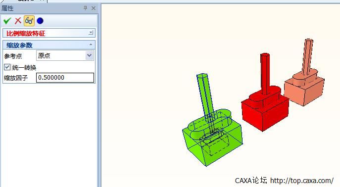

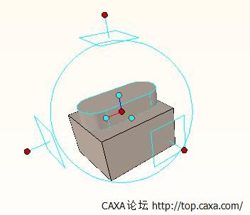

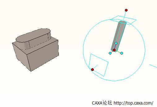

对零件或装配组件,若不是连续画出图素,而是”拷贝“
或“三维球”装配而成的,可对组件各图素“布尔加”后,
即可整体缩放了。

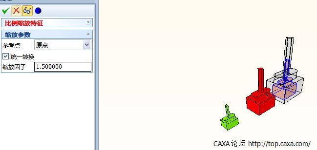

1.“特征”-“缩放体”。 统一转换:0.5和1.5,得2件缩放体。
2.也可x;y;  z  分别缩放。
