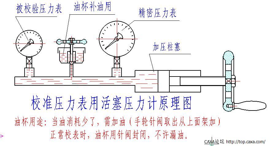

 楼主| 发表于 2013-4-26 10:16:22 | 显示全部楼层
回复 3楼n_hbhy的帖子
粗略画了个活塞压力计原理图校表示意
有油杯用途及原理说明,可对照原帖装配图
油杯用途.jpg 一看就明白了。

发表于 2013-4-26 08:37:12 | 显示全部楼层
说明一下原理
