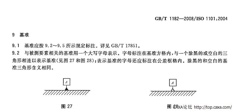

发表于 2013-6-25 13:37:30 | 显示全部楼层
按新标准“GB/T 1182-2008 产品几何技术规范(GPS)几何公差 形状、方向、位置和跳动公差标注”(见图)
标准资源见如下帖子:
【标准资料】GB/T 1182-2008 产品几何技术规范(GPS)几何公差 形...
http://top.caxa.com/showtopic-3349.aspx
