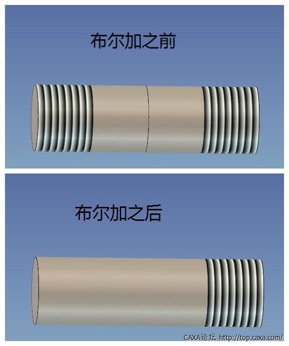

要在一个圆柱的两端各做一段螺纹
(我将这个叫做“双端螺纹”,以免与“双头螺纹”相混淆) 。在实体设计里,用“修饰螺纹” 命令,只能做一端的螺纹,无法做另一段螺纹。各位告学长能指导下吗?

 楼主| 发表于 2014-6-3 20:20:08 | 显示全部楼层
太感谢四楼了。

发表于 2014-6-3 11:40:21 | 显示全部楼层
顶楼上的,大0.001即可

发表于 2014-6-3 07:29:37 | 显示全部楼层
把直径分成三段,两头小个0.1就行
或在螺纹收尾的地方放退刀槽

 楼主| 发表于 2014-6-2 20:22:35 | 显示全部楼层
不行。按2楼说的办法,布尔加,两个零件合成为一个零件了,但有一端的螺纹消失了。

发表于 2014-6-2 13:29:16 | 显示全部楼层
先生成一端螺纹,将这段有螺纹的轴用三维球镜象拷贝一个,将两段螺纹轴布尔加。
