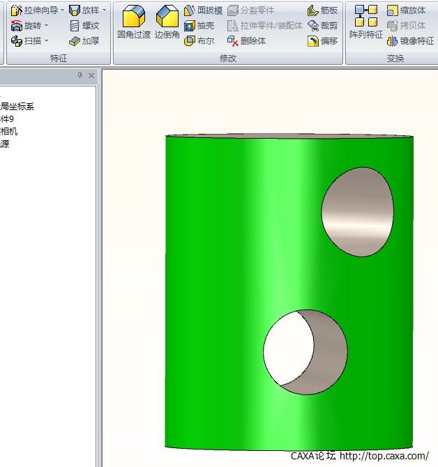

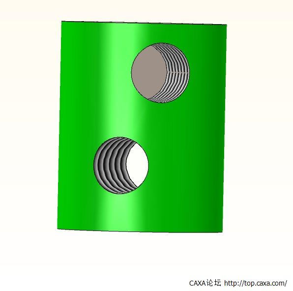

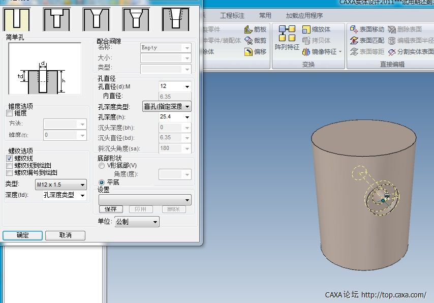

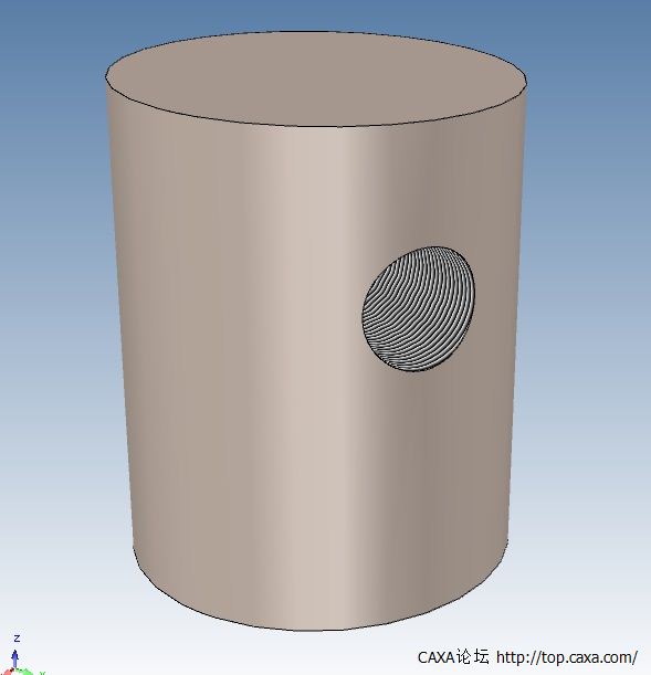

1. 在圆柱体上,可用"元素库“—”工具“中"自定义孔“,方法直接出螺纹孔。很方便。

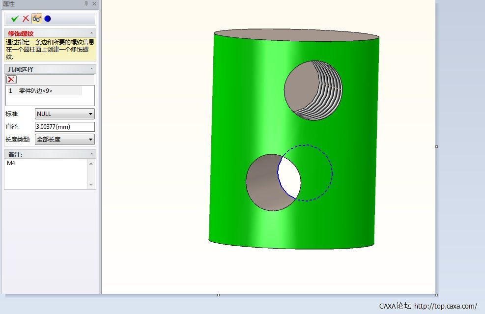

2. 在圆柱面上通常用“拉伸向导”除料和“孔类圆柱体”画孔,
在圆柱面上修饰不出螺纹。但可以点孔底部的圆线,修饰出螺纹。

所要表达的是“如何在圆柱体上如何画螺纹孔”的技巧,
在前面已说的够详细的了,怎么没看懂呢!
关键是“拉伸向导”及“孔类圆柱体”在圆柱体上生成后,如何
“修饰螺纹”。
