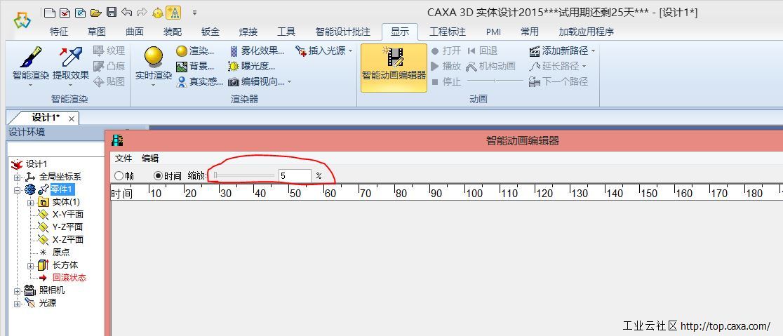

在做动画时智能动画编辑器的时间轴是固定的,只可调整动画帧数(最大60)和时间长度,而不能调整(缩放)屏幕显示长度。当做的动画时间长度超过18秒,在一屏上就看不到后面的东西了,必须用水平条右移才能看到18秒后面的情况。为什么不能缩放时间轴(好像2007版就可以缩放时间轴),即在屏幕水平上可以显示任意时间长度?

2015的动画编辑器中增加了时间轴的缩放功能,可以在一频下看到更多的时间内的动画。
不过确实用2015编辑过,2013就不能打开了,低版本不兼容高版本的

LZ可以使用2015发布版本,在动画编辑器中有了一定的改动

低版本不兼容高版本,所以还不想用2015,用2013完成这个图再改用2015.

2015可以改动画编辑器的时间轴长度了?开始用2015编辑过的图,2013就打不开了,只能改用2015了。
