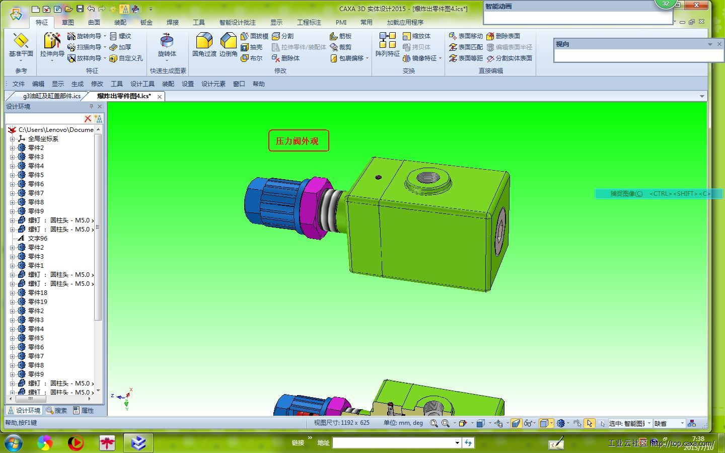

各位朋友,CAXA 如何实现剖面显示的功能?能观察内部结构?

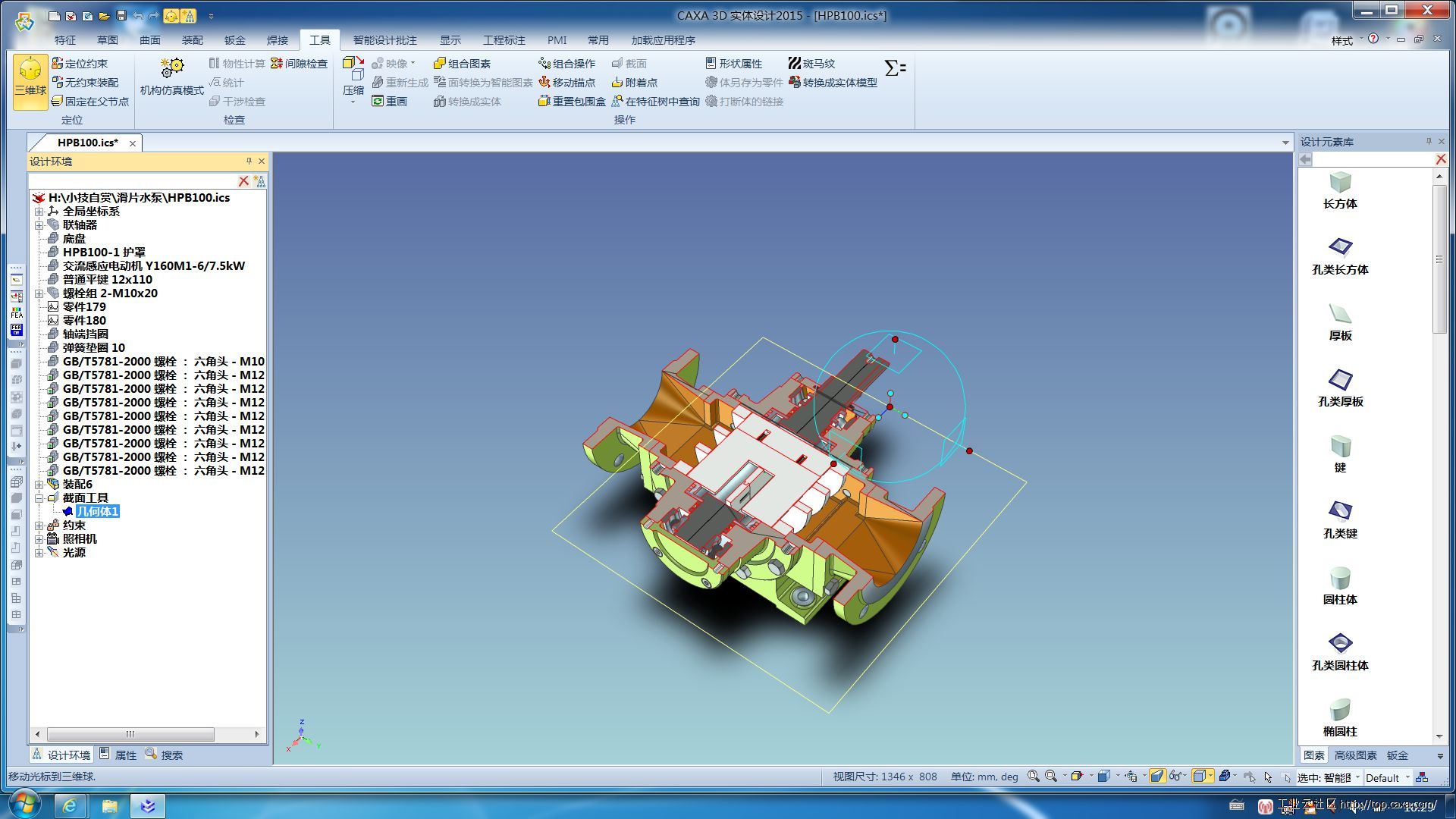

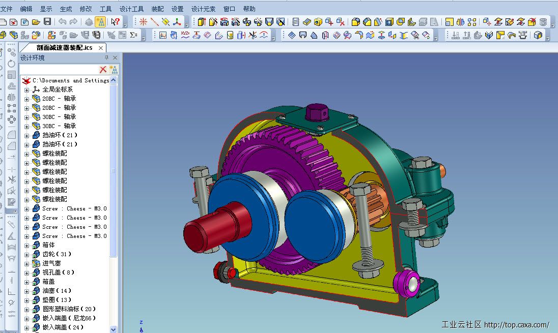

标准方法: 拾取一个装配 => 工具 / 操作 / 截面 => 选截面工具类型(使符合观察方向需要), 点截面工具 => 确定.
进一步操作: 点设计树中"截面工具" => 打开三维球 => 拖动或旋转截面工具, 以便于深入观察装配的内部结构.
