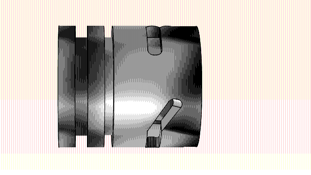

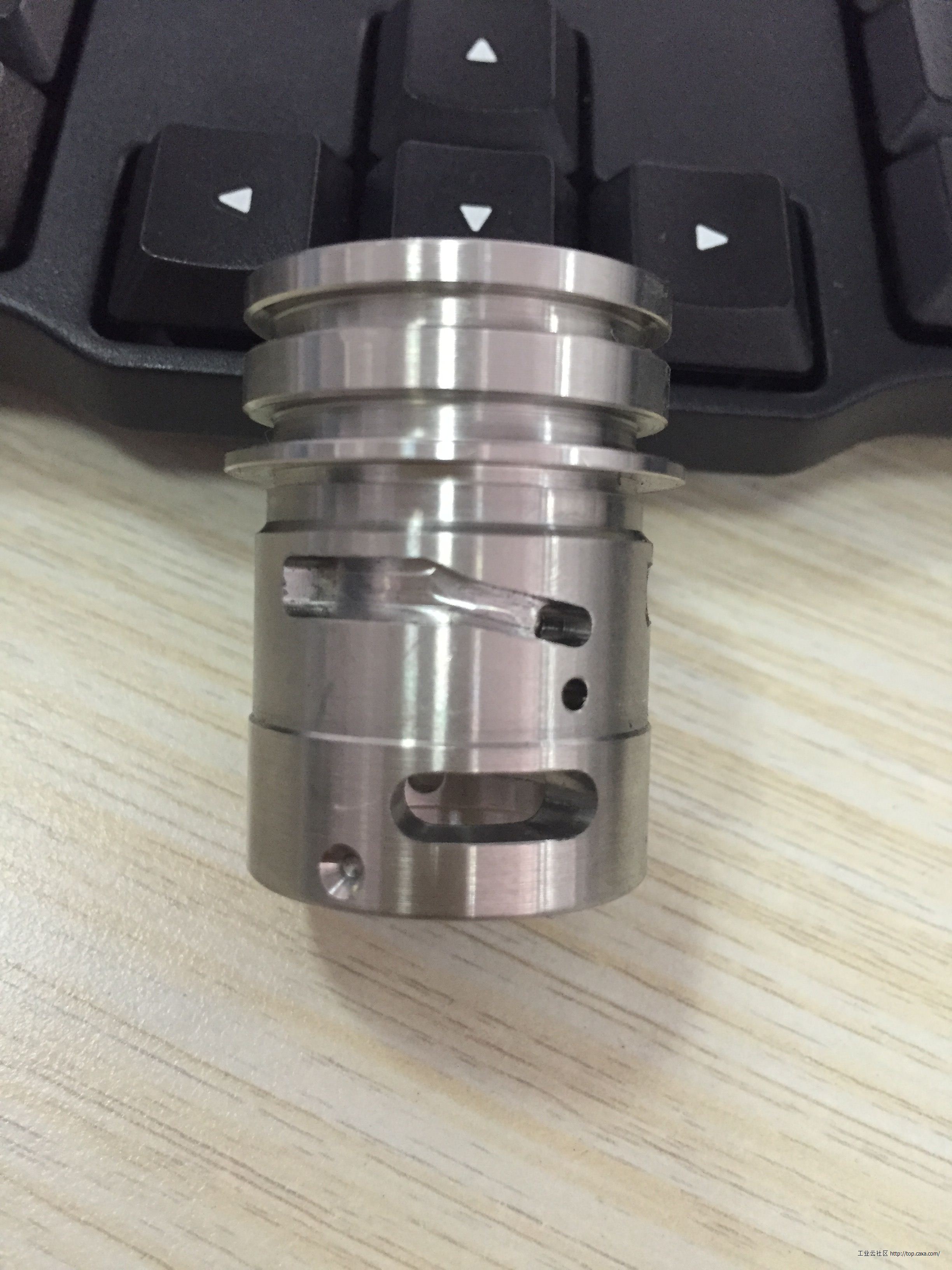

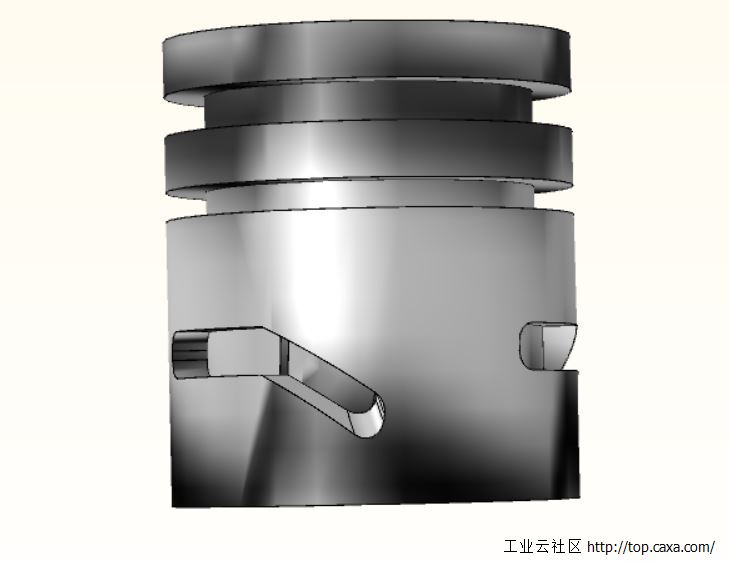

发表于 2015-7-29 10:31:46 | 显示全部楼层 |阅读模式

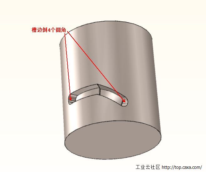

如图中零件所示,零件表面有3处有斜度的槽,小弟刚接触CAXA实体设计,希望各位大神教的详细一点,非常感谢。软件为CAXA2013。

为何不上图纸呢?有图纸就好搞定!

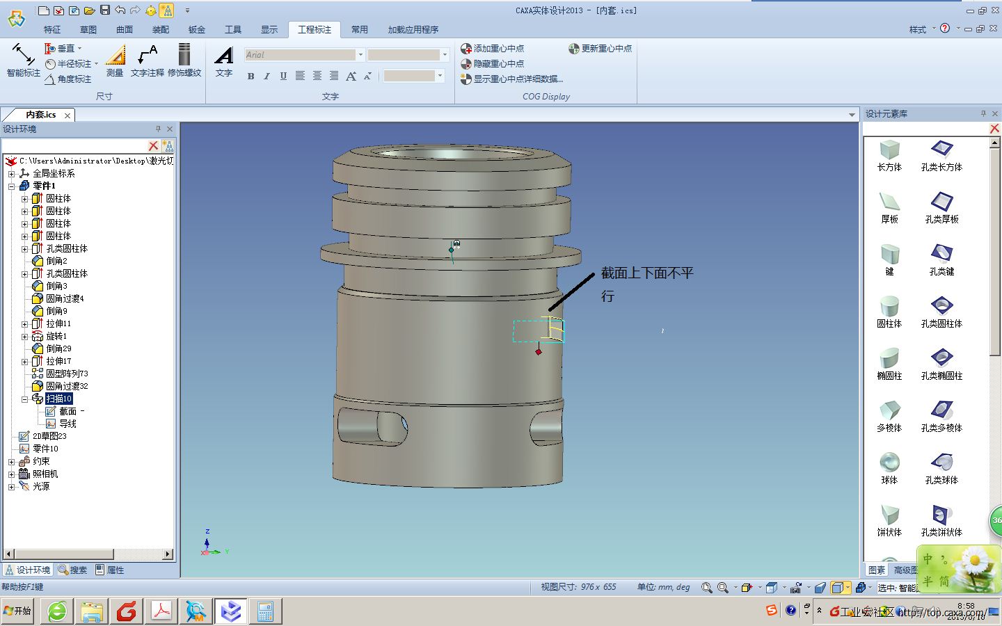

 楼主| 发表于 2015-8-18 09:02:58 | 显示全部楼层
回复 2楼happyrat的帖子
包裹曲线后用扫描切除,发现槽会发生扭转,如果改成“对齐方向与截面平行”的话,其内腔形状又不是扇形。请高手教教我吧。

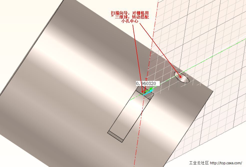

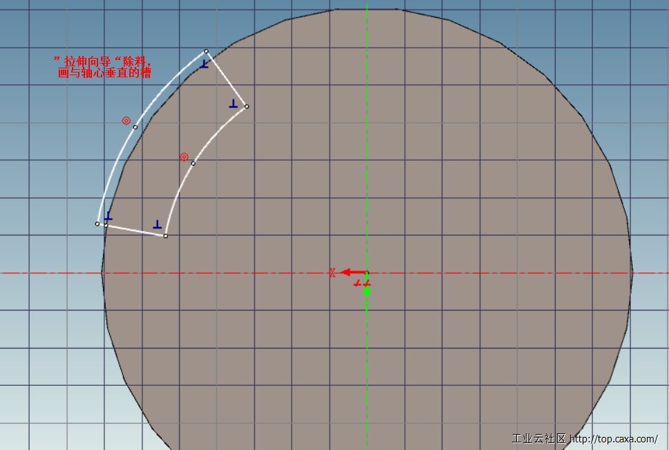

发表于 2015-7-30 06:57:37 | 显示全部楼层
回复 1楼sjer86的帖子
粗略画一下,供参考!

包裹曲线
