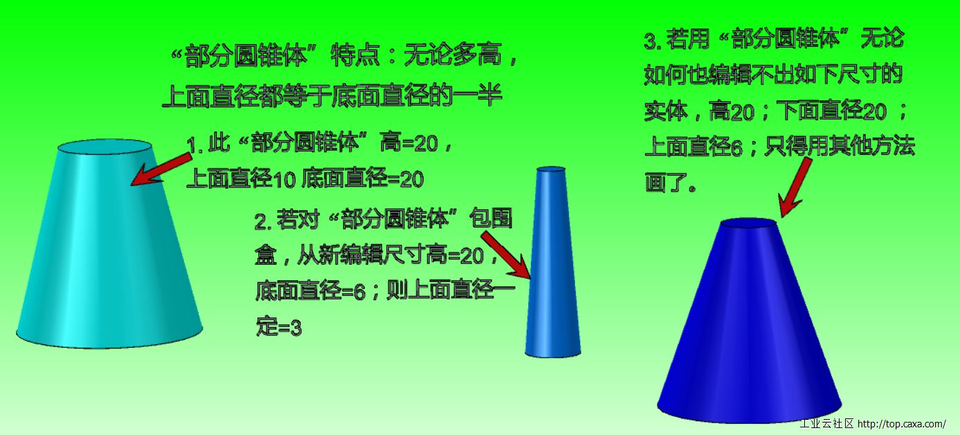

请问,高级图素中的部分圆锥体能不能编辑各部尺寸?怎么才能编辑,如果不能编辑,以后是否可以改为可编辑。

我的方法:选中,单击,右键,编辑草图截面~

我也碰到这样的问题,就是平顶园锥不能像方形一样在包围盒编辑,同样,多边形也一样,只能做草图来完成

我的方法:双击零件=>右键=>编辑特征操作=>展开"高级图素属性"=>曲面改形=>变量=>修改"顶部比". 缺省设置为0.5,直接改为需要的数=>确定=>确定=>打开零件包围盒=>重新设置包围盒尺寸。ok!

如果能大小端直径和高度能任意编辑的话,哪就太方便了,不知道这样的功能好不好修定。

根据分析“部分圆锥体”,因已被参数化,的确不能编辑草图,
要想可编辑出任意尺寸的“部分圆锥体”,需要重新制作此软件了。
