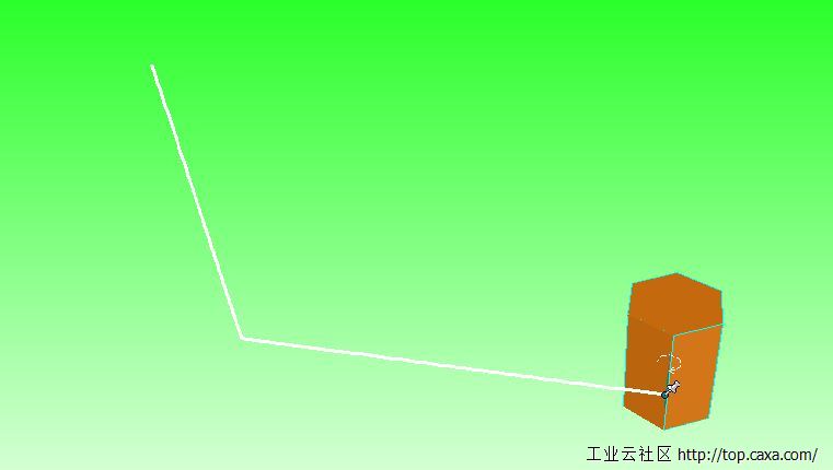

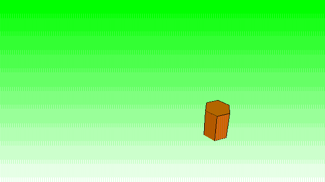

CAXA2015版本动画制作,通过导入的自定义路径,做出来的效果与路径不一致,这怎么解决啊?困扰几天了

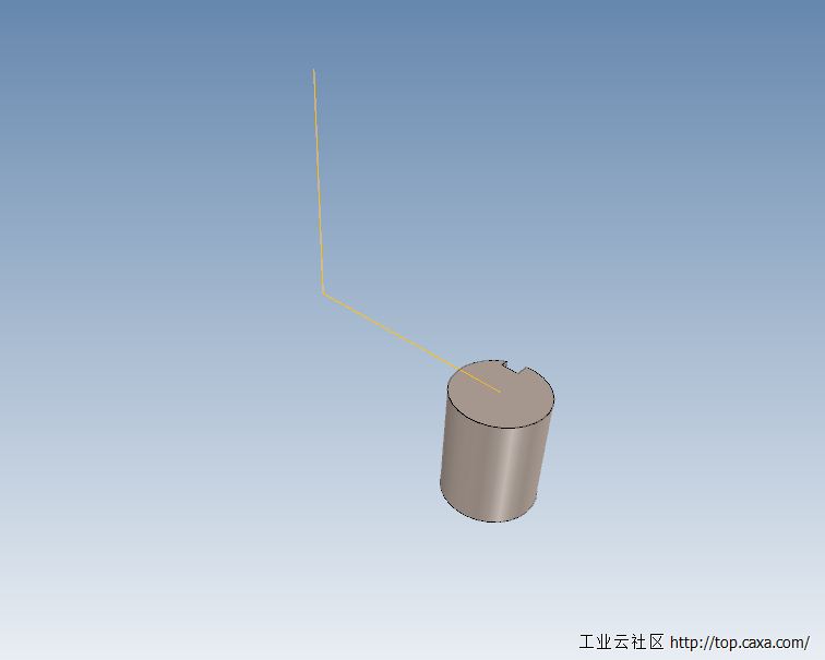

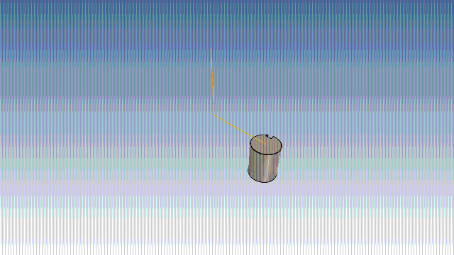

2d.gif 回复 1楼yc7531836的帖子
1. 此动画制作,可用“智能动画“—“宽度方向”
“高度方向”移动及高度旋转。不必用“定制”方法。
2.从动画过程看,动作循环:
  向左 移动—向左快速移动—向上移动—转动
3.只要动画移动距离符合要求就可以了。没必要必须
移动线与移动距离完全一致。
4.下例,供参考!
