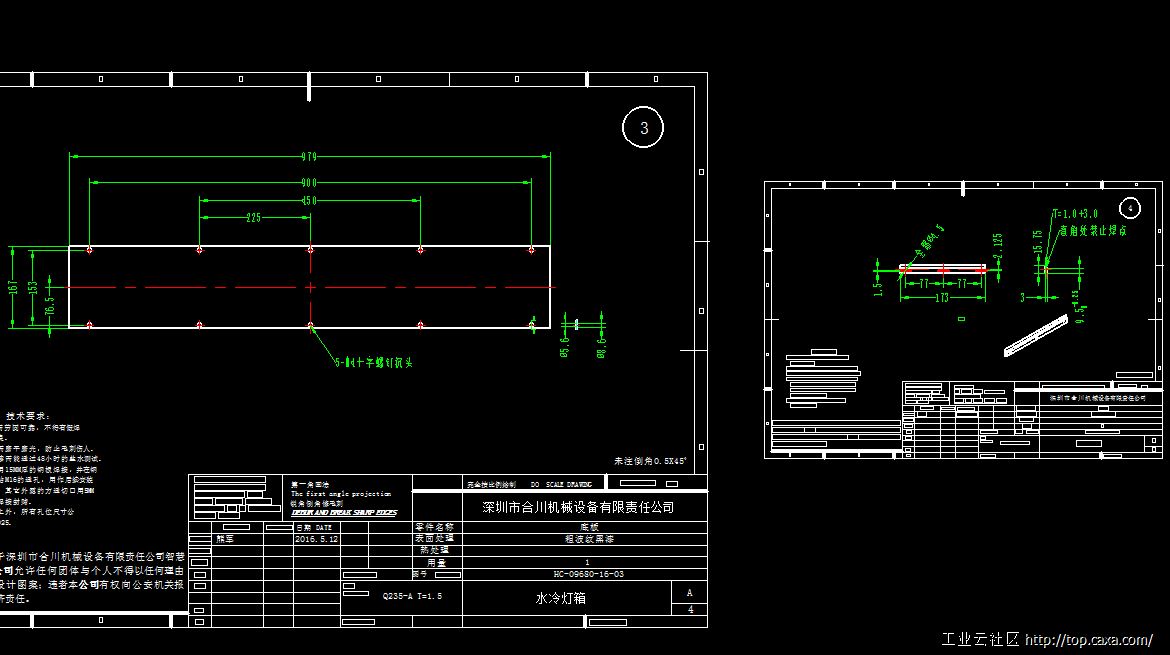

如图片所示,当一个文件有很多图片时,如何在不打散尺寸的情况下保证打印出来的文字是一样大?

这是一个老问题。。。学AUTCAD转成CAXA就这个问题。AUTCAD的总是把图弄到一起。都按1:1画,但标注字体要按照不同的打印比例反比来设置字体大小和标注比例。CAXA也可以这样,但标题栏什么的就不能自动关联了。CAXA一般一个窗口一张图纸这样批量打印和各自的设置不同的图纸比例,就比较方便。。。

 楼主| 发表于 2016-5-13 09:58:21 | 显示全部楼层
回复 3楼rgl的帖子
你这样设置的话,字体是两个图纸字体一起改的,也就是说要么一起都大,一起都小

发表于 2016-5-12 21:11:06 | 显示全部楼层
可以新建多个模型,每个模型里画一张图。

发表于 2016-5-12 19:54:58 | 显示全部楼层
你可以设置成一定图幅,你选择无图幅,无标题,就可以了

发表于 2016-5-12 19:35:37 | 显示全部楼层
回复 2楼xunyicaovi的帖子
标注,文字,设定缺省字高。

 楼主| 发表于 2016-5-12 17:19:38 | 显示全部楼层
说错了,是如何打印出来文字大小同标题栏里的某一种字体大小,有大师出来指点下么
