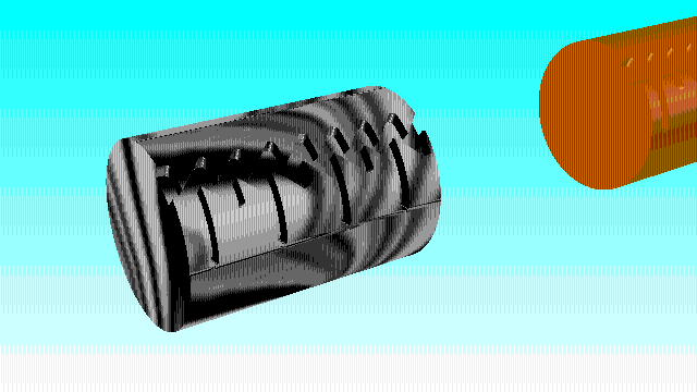

想画一个转位机构,要在轴上开槽,槽不规则,用了包裹曲线将平面草图包裹到圆柱表面,但是不知道怎么减材料开槽,哪位大神帮忙解决一下,多谢!

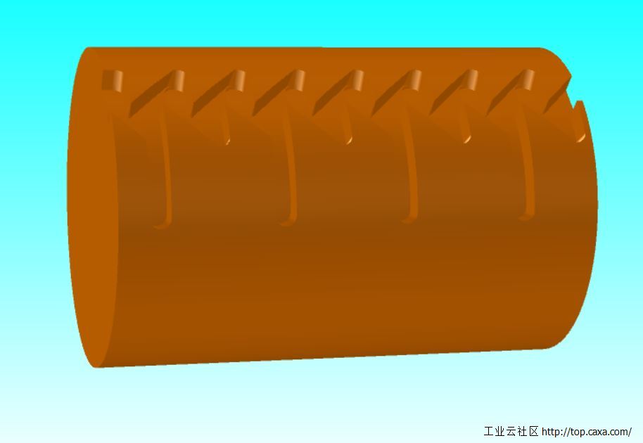

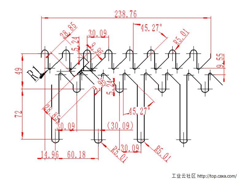

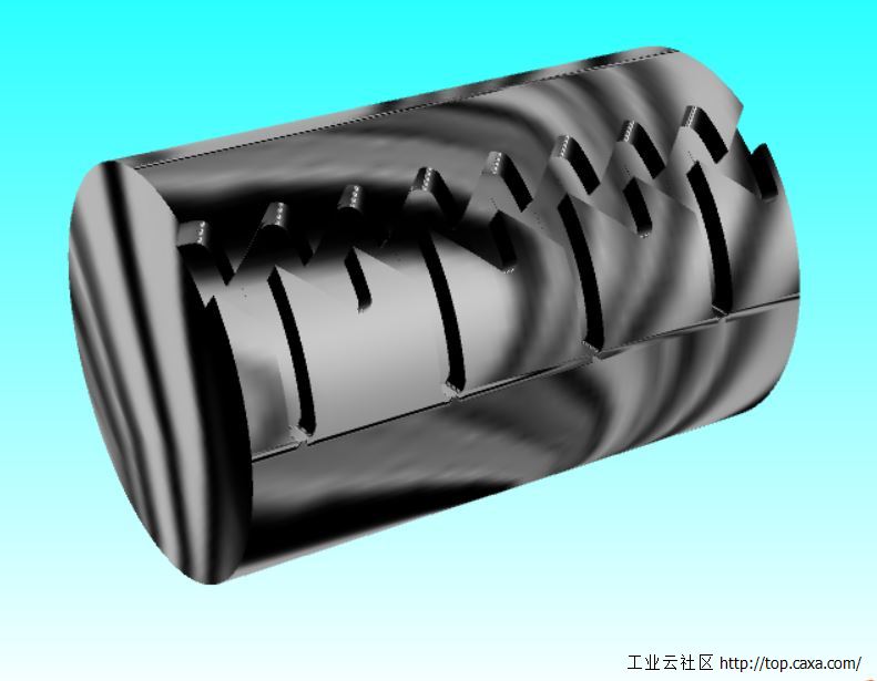

按给出的图,圆柱Φ160,粗略用“拉伸向导”除料
方法画了个图,供参考!

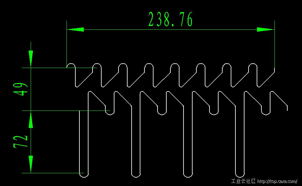

 楼主| 发表于 2016-5-30 11:14:29 | 显示全部楼层
回复 3楼cyzhlybwgl的帖子
轴上开这样的槽,做一个导向机构

在轴上开槽,可用许多种方法,
把工程图传上,看看。
