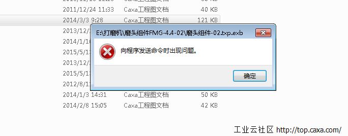

打开电子图版出现这种情况为什么?

QQ截图20161213083650.png 打开电子图版出现这种情况为什么?

发表于 2016-12-18 08:24:02 | 显示全部楼层
2016版本的CAXA,现在用WIN7系统直接双击文件也不是每次都会提示1楼所示的错误提示。出现这个的原因应该还是跟CAXA软件有关。

发表于 2016-12-17 15:52:23 | 显示全部楼层
刚知道WIN1064位系统打开CAXA2013方法:将光标放在桌面CAXA快捷图标上,点右键,点“以管理员身份运行”OK.

发表于 2016-12-17 11:33:30 | 显示全部楼层
谁知道WIN1064位系统如何打开CAXA2013电子图板

发表于 2016-12-17 08:38:53 | 显示全部楼层
这个双击后出现的,win7系统之后,好多软件都出出现,与操作系统有关。
采用把文件拖到到打开的电子图板快捷上或已经打开电子图板中或从电子图板中打开
caxtest 发表于 2016/12/13 8:49:54
这个说法对了一半。当年2009版本的CAXA在window7系统中直接双击文件是可以正常启动CAXA2009并打开该文件的,没有任何错误提示。

发表于 2016-12-15 18:23:28 | 显示全部楼层
WIN10也是这种情况,CAXA打不开

 楼主| 发表于 2016-12-13 16:38:22 | 显示全部楼层
谢谢   不影响使用就行

发表于 2016-12-13 08:49:54 | 显示全部楼层
