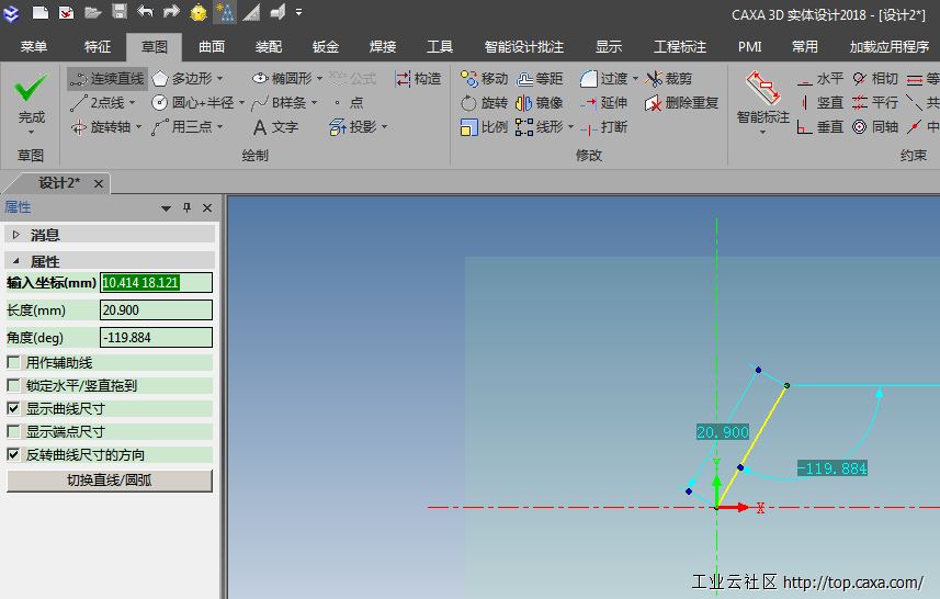

快照1.jpg 强烈建议:实体设计的草图中增加caxa电子图板里面的直接动态输入功能,而不是现在只能右击鼠标输入或者按TAB键切换到长度再输入(属性面板),希望能增加默认就可以直接在线条边上的数字框里面动态输入的设置(2018版本里面这个线条边上出来的数字框只能看无法修改输入。默认输入是属性面板的输入坐标框,这个一般的用户平时用的少。还是把默认直接修改输入设为线条边上出来的长度数字框更合理)。增加直接动态输入的功能(比如图中线条20.9这个数字框,在CAXA电子图板里面可以直接在这里动态修改输入),这样可以更好地适应让那些习惯了电子图板画草图的用户【CAXA电子图板非常好用,二维制图以前我用Autocad,现在改成用CAXA电子图板了,更加适合中国人的思维习惯】,实际上直接动态输入制图效率更高,更加符合制图人性化友好界面,特别是在连续画多线段的时候动态输入功能非常有用,方便高效。
感觉CAXA实体设计很多细节地方还有待提高,CAXA应该始终坚持用最简单的方式实现最人性化最友好的操作(不要设计实际是变麻烦了但是自己还认为很有个性的操作界面,人天生就爱“懒惰”,如果走一步就可以完成,没有人喜欢走2步3步再完成),这样才会成为今后3d软件里面的最普及标准软件。

您的建议已经反馈,在后续版本改进
