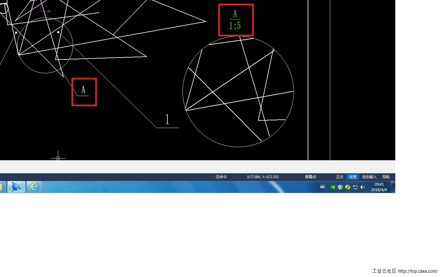

333.jpg 由于我们不能打大图纸,只能打A4纸,所以有些有些字体必须调大点,我现在的笨办法,就是点开那个字体,一个个去改,

发表于 2018-4-8 10:17:37 | 显示全部楼层
文本样式
要在标注以前改,

 楼主| 发表于 2018-4-4 20:58:21 | 显示全部楼层
对了,还有向视图

 楼主| 发表于 2018-4-4 20:23:31 | 显示全部楼层
我调过标注总比例,其它尺寸字体都变了,就是这个局部放大图,字体不变,不知道为啥?
