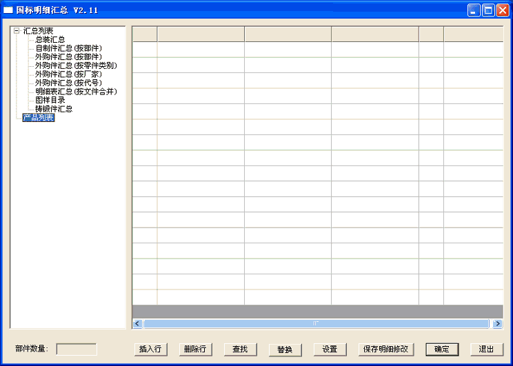

询问:那位高手利用电子图板明细表功能,进行零部件汇总;
1.利用图幅低开空白A3幅面,调出序号进行生成序号1~20
2.填写序号明细表内容
3.利用电子图板进行汇总进行筛选,提出分类如:材料、外购件。。。。
(意思:不画装配图进行统计)
原因:接到主机厂下发图纸后,要进行分类汇总
求助:请问:那位高手用过,能否将编制方法告知,

发表于 2011-9-26 18:04:00 | 显示全部楼层
DEMO
gif
gif
CaxaSumDemo(2009.1).rar
5.28 MB, 下载次数: 3661
rar

发表于 2011-9-26 13:07:00 | 显示全部楼层
这个我用过,要定制数据库,和汇总的模板。

41111
发表于 2011-9-26 11:09:00 | 显示全部楼层
用汇总报表模块可以汇总。
