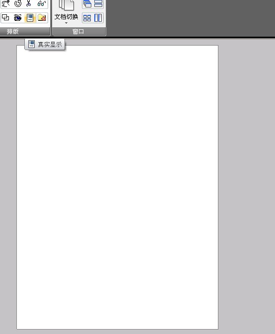

“真实浏览”点击后看不到任何信息,如何解决。

 楼主| 发表于 2011-10-9 10:53:00 | 显示全部楼层
回复 4# caxtest 的帖子
谢谢楼上的~问题已经解决~学习了

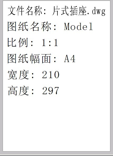

发表于 2011-10-9 09:12:00 | 显示全部楼层
可能是DWG图素全部处于打印幅面之外,可以这样尝试一下:
点击排版打印工具“高级设置”
在”打印环境配置“对话框中,选择DWG图纸图幅识别方式“使用图纸边界”试一试。

 楼主| 发表于 2011-10-8 14:02:00 | 显示全部楼层
截图如下
