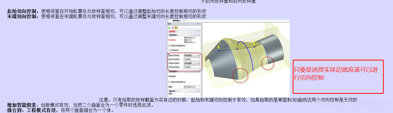

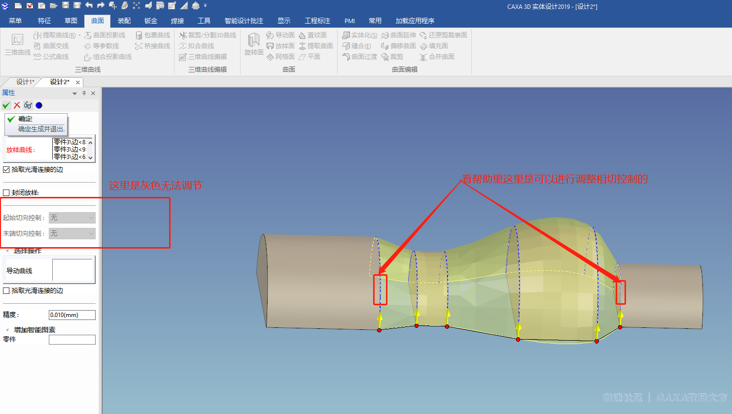

今天发现实体设计2019的放样面功能里的切向控制不能使用,与帮助介绍的不符,请问是怎么回事?

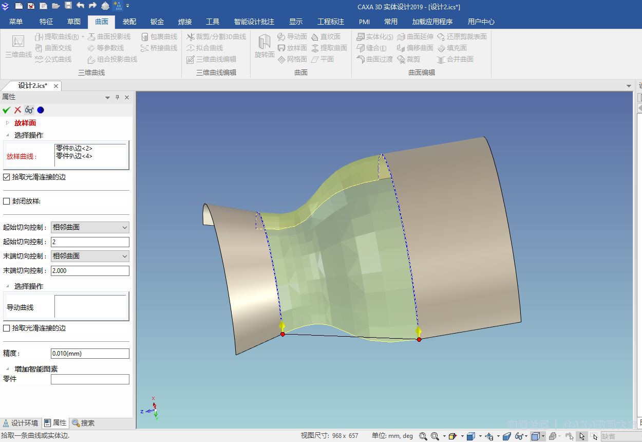

这个是曲面功能,是曲面与相邻曲面间控制,所以选择实体的边不能用,需要选择曲面的边
