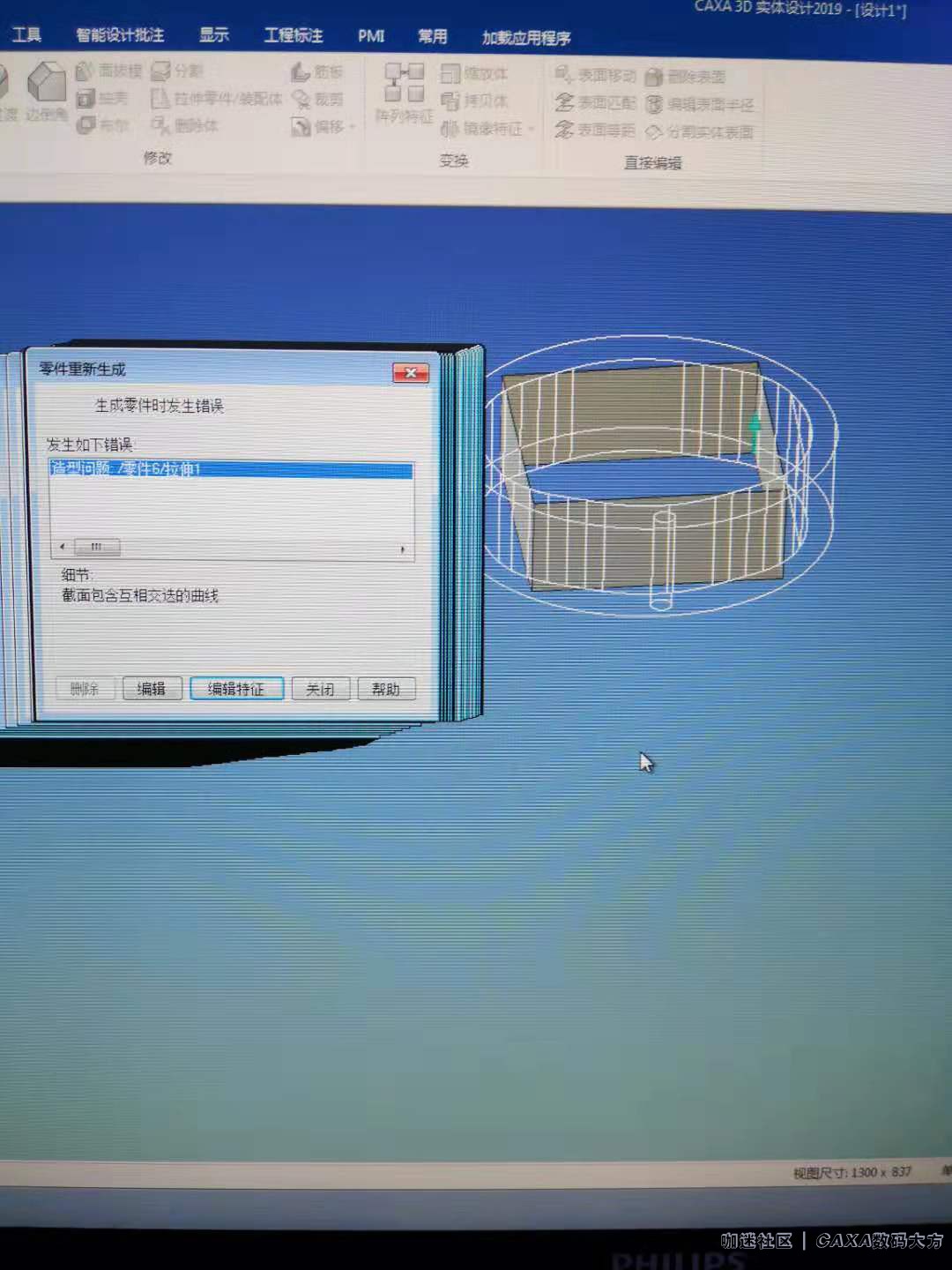

在画凸轮草图后拉伸出现“截面包含互相交的迭曲线”这种情况怎么办 微信图片_20190812080240.jpg 我先绘出凸轮各个点然后用样条曲连接成的草图

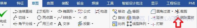

发表于 2019-8-16 15:44:41 | 显示全部楼层
草图编辑菜单下。

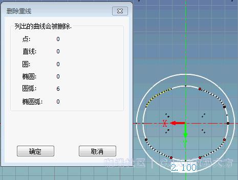

发表于 2019-8-16 10:03:47 | 显示全部楼层
在草图编辑状态下框选草图,点删除重复键。

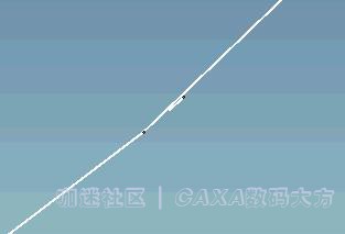

发表于 2019-8-13 20:49:28 | 显示全部楼层
细小的线段太多,关键是右下角有一条太短太短的线段你没有察觉删除就好了。

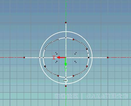

 楼主| 发表于 2019-8-13 18:05:25 | 显示全部楼层
定子.exb (91 KB, 下载次数: 15979)
当时用实体画出草图 ,拉伸量上图那种情况后没保存;改用电子图版做的依如此。请看电子图版 原文件
