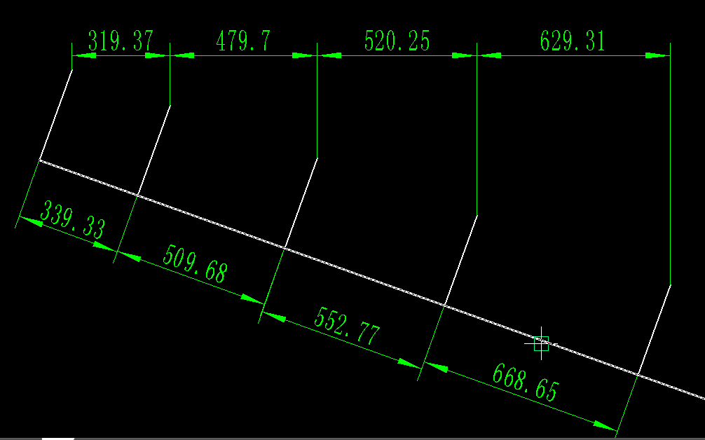

我在做图时,在进行平行标注时,经常为标注对齐感觉很累,CAXA能否增加这一功能,使我们在进行平行标注时,也像水平和垂直标注时那样自动对齐,那样省力。如贴图所示:

目前可以用连续标注来对齐,但是要改尺寸线位置有不能对齐了,希望caxa考虑。

楼主的问题R4已经解决了,等待发布

2楼的问题可以尝试 设置捕捉
对象捕捉---------勾选 捕捉所有复合对象内部特征点
然后用尺寸线两端夹点来对齐

以前没太遇到过这种尺寸链,不过试了一下4楼说的方法可行。
