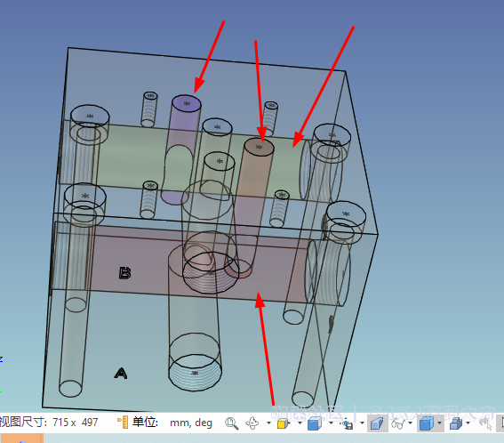

哪位高手指导一下,如附件中的图片 ,零件透明后,想要清楚显示内部管路的颜色,不同管路不同颜色,但是目前做的,颜色不太清楚,不利于察看。如何可以 设置让内部管道显示清楚的颜色呢。谢谢!

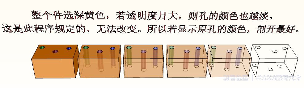

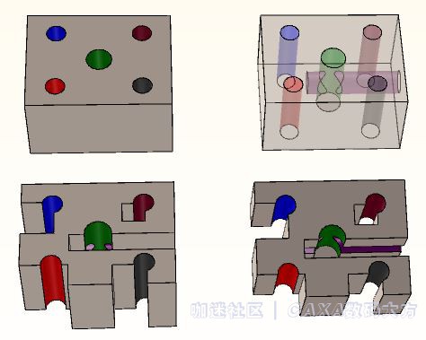

可以如下显示颜色孔。参考。

谢谢回复,想要你做的四个图案 中如上角那个,外壳是透明的,内部 是有颜色的,你那个稍微清楚些,但若是能如另外三个图中的颜色清楚就更好了

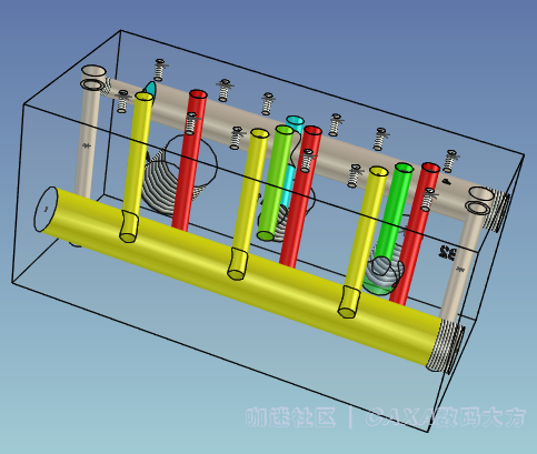

非常感谢 回复,目前问题已触决了,想要的就是如附件图片 中的效果。当时的问题是让整个零件透明了,所以 内部管路也被影响了,实际上是点击零件下方的,长方体,仅让其透明就可以 了,这样内部管路就不是透明的了。
