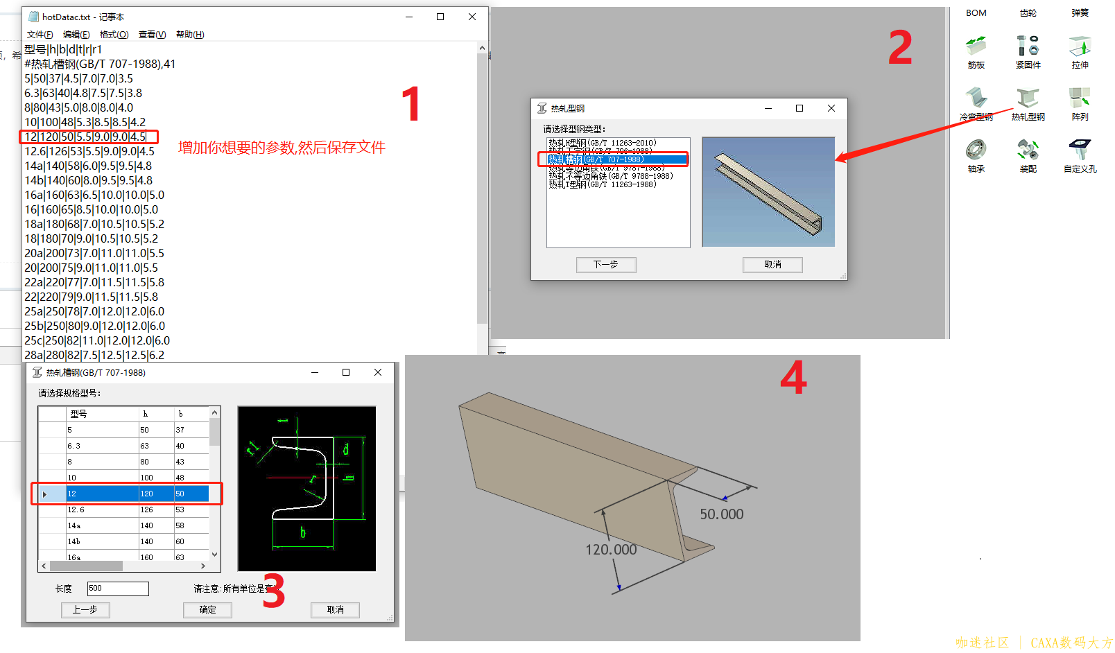

CAXA 3D  钢结构 断面如何自定义,比如现在市面上经常用的12#槽钢,结构件上只有12.6的没有12的,最关键的是没办法自定义,那市面上经常用到的非标槽钢怎么应用。有懂得大神请不吝指正

它是个拉伸体,编辑草图修改

拉入之前,直接把数字改为你需要的,就差不多了

钢结构啊,我总不能每一个撑,都用拉伸吧,那要拉到猴年马月啊

没地方改哦,好像软件不支持,钢构截面修改,还是我没找到地方

最关键的 还有不重要的结构件,大量应用的还有很多非标槽钢,都是为了节约成本嘛,断面不能自定义,真的很麻烦,希望软件更新后一定要加上这个功能,软件只有用了,才能发现缺陷,发现缺陷了才能改进,希望国产软件越来越好。。。

1:实体安装目录:\CAXA\CAXA 3D\2021\AppData\zh-cn\Steelbars\hotsteelbar
2:打开hotDatac.txt文件(注意更改时看下文件中头几行,是什么型材)
3:在里面直接增加你需要的参数(注意匹配规格格式)
4:保存文本,退出
5:打开实体设计,在工具热轧型钢中直接拖拽型材即可 1.png

非常感谢。您说的是正解

补充一下,这个是设计元素库里的工具下的热轧型钢
