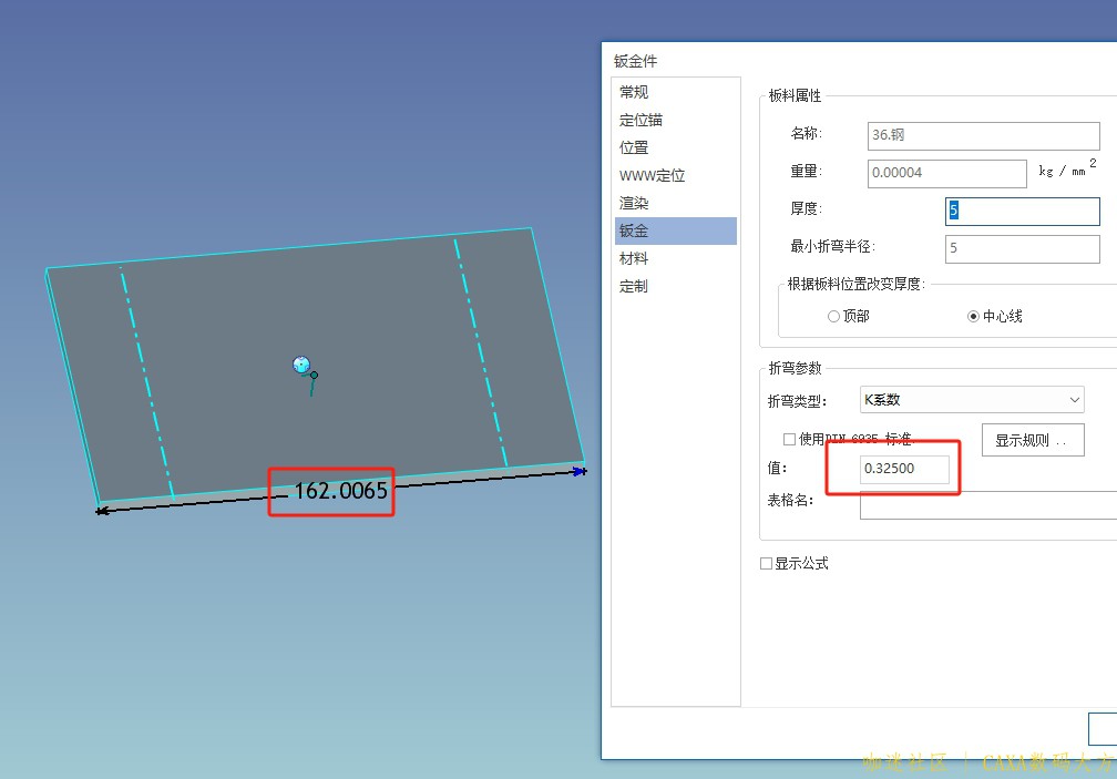

钣金展开图在调整了k系数或者折弯扣除后,展开图的尺寸没有变化,重新生成模型也没用。对比sw,sw修改折弯参数能,立即体现在工程图里面。这个是bug还是我操作问题

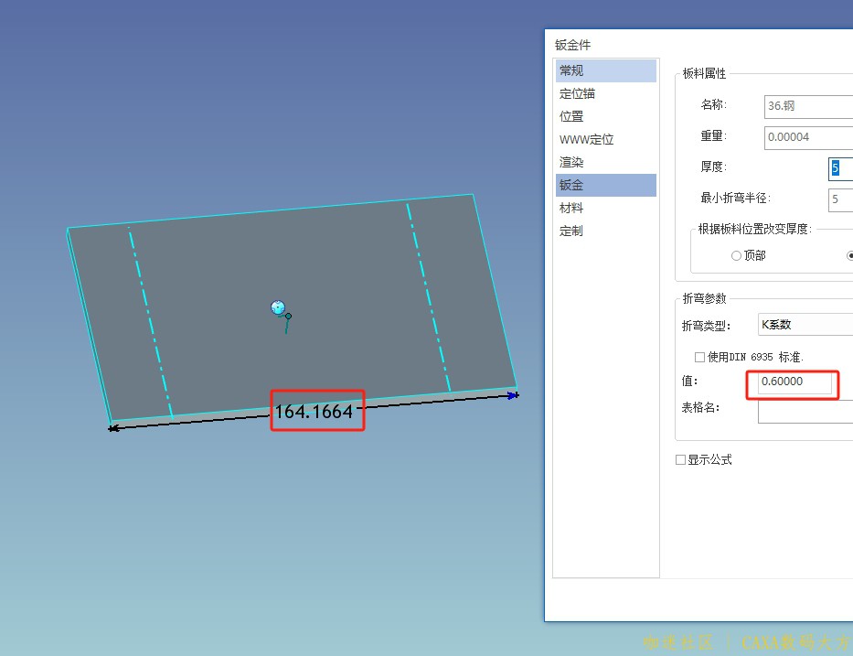

楼主是24sp1版本吗,如果不是就更新一下,我是24sp1版本,改变有变化
以下是系数变化的对比图
另外更改系数请在非展开状态下的零件属性钣金里更改,确定后再重新展开,实体设计不支持在展开状态下更改系数

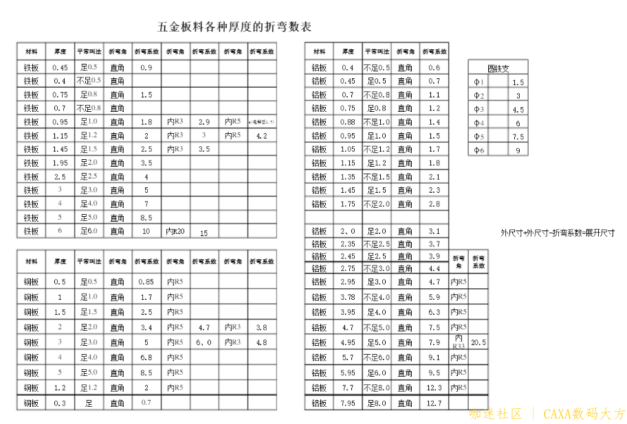

折弯扣除及折弯系数,分别改数值也都有变化,但是折弯系数不能和K系数,折弯扣除相互转化,在拖入基础板料时跳出的窗口里选择什么形式,后期就按什么形式做展开。
下面是推荐的折弯系数表
