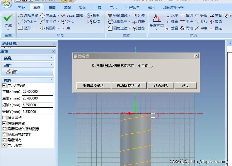

我用扫描向导制作梯形螺纹,但如图无法完成,怎么回事?

他的意思是,你草图平面和你扫描曲线的起点没有在同一平面内。你用三位球移动下 草图平面就OK了

好了,谢谢了。
