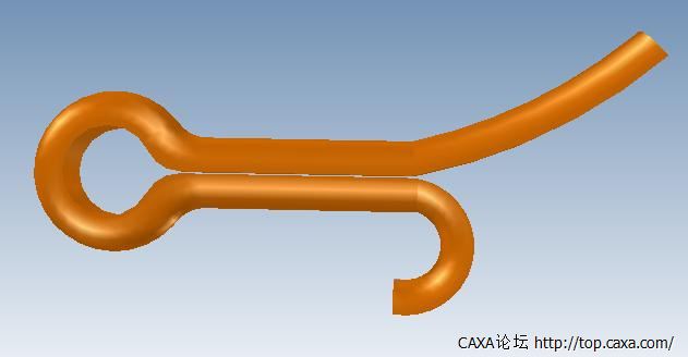

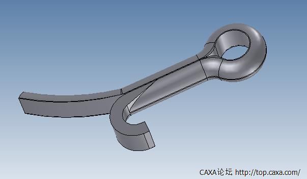

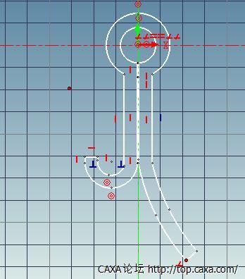

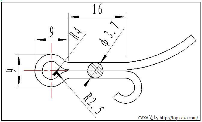

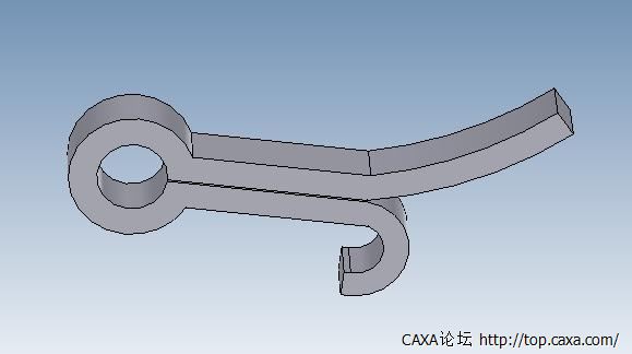

仅供参考!1.“拉伸向导”给了截图。2.其他方法见文件。
x6.jpg 一。“拉伸向导”法画开口销.docx (118.36 KB, 下载次数: 24094) 二。“扫描向导”法画开口销.docx (223.72 KB, 下载次数: 25192) 三。“长方体”—“编辑草图截面”-“倒圆角”法画开口销.docx (104.69 KB, 下载次数: 23717) 四。“长方体”—“孔类圆柱体”-“倒圆角”法画开口销.docx (123.12 KB, 下载次数: 23438) 五。“长方体—“拉伸向导”—”除料“法.docx (113.05 KB, 下载次数: 23649)
