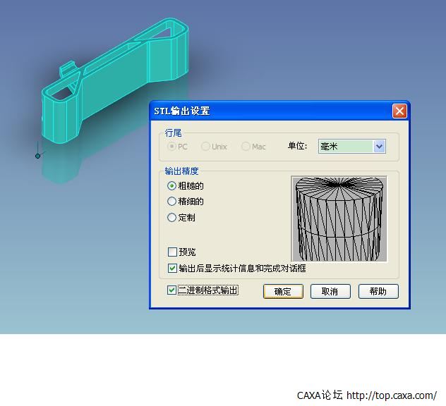

公司刚进了台3D打印机,就出现一个问题:文件无法导入,折腾了半天没辙。STL格式的各各选项都试了就是没用,最后让同事试下UG软件的STL格式输出,就完好了。我便用的是2013R1版本,暂没更新到R2。不知道那位大神有了解些事的没

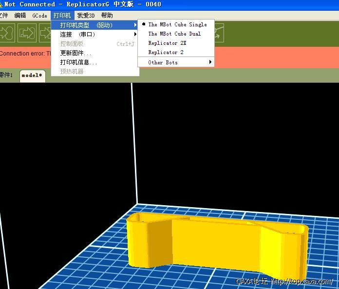

发表于 2013-12-3 11:27:35 | 显示全部楼层
楼主,你好。我正用3D打印机打印样机,好使呀。我用的是MBotCube。
328
904
904
发表于 2013-12-3 11:29:53 | 显示全部楼层
我用CAXA实体设计2013R1版本。安装ReplicatorG中文版,Python2.7。

 楼主| 发表于 2013-12-3 12:34:30 | 显示全部楼层
回复 5楼feiyu62的帖子
对啊,一样版本的打印机软件,就是文件没法导入到打印机中。请教下STL格式选项怎么选的?

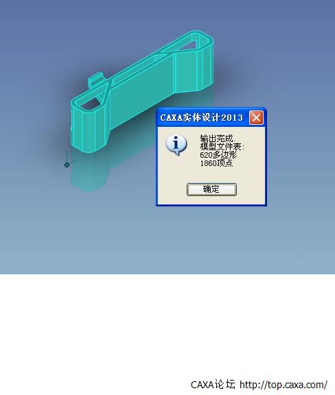

 楼主| 发表于 2013-12-3 12:36:25 | 显示全部楼层
回复 5楼feiyu62的帖子
我导了6次,都打不开。下图是UG导的文件

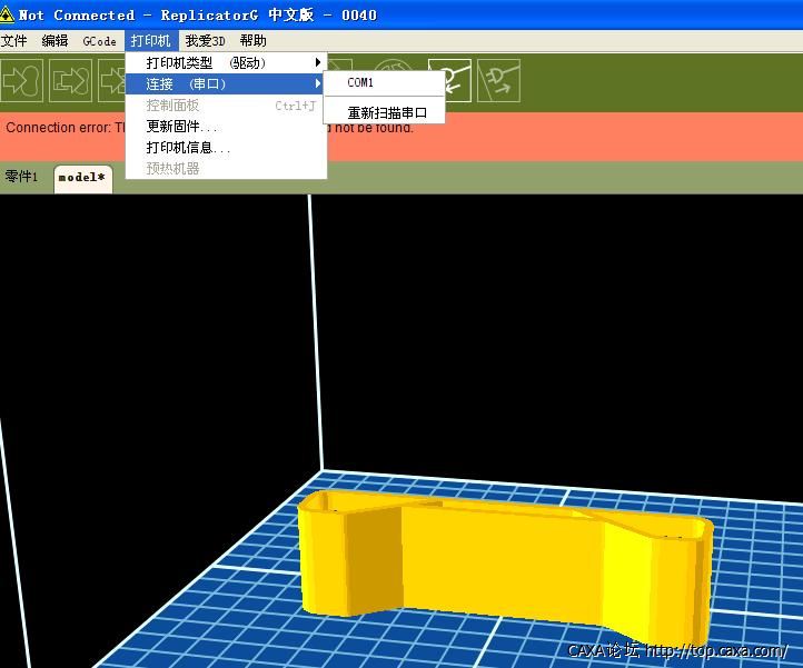

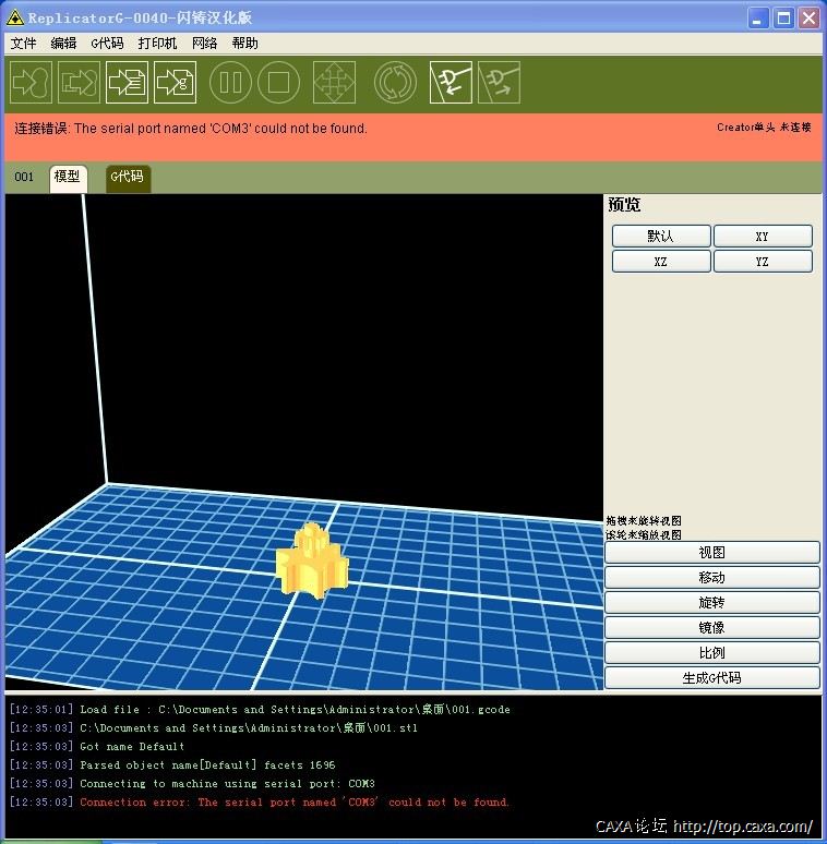

发表于 2013-12-3 12:51:44 | 显示全部楼层
应该是打印机接口“COM"不对。
328
904
904
发表于 2013-12-3 12:57:21 | 显示全部楼层
应该可以的
328
904
904
发表于 2013-12-4 12:12:31 | 显示全部楼层
如果重新扫描串口找不着时,重启电脑试试。
