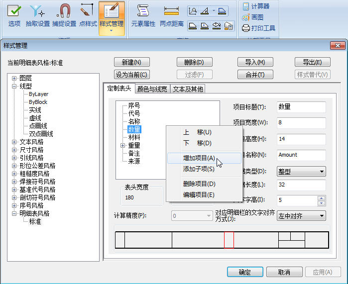

发表于 2011-6-17 16:45:00 | 显示全部楼层 |阅读模式

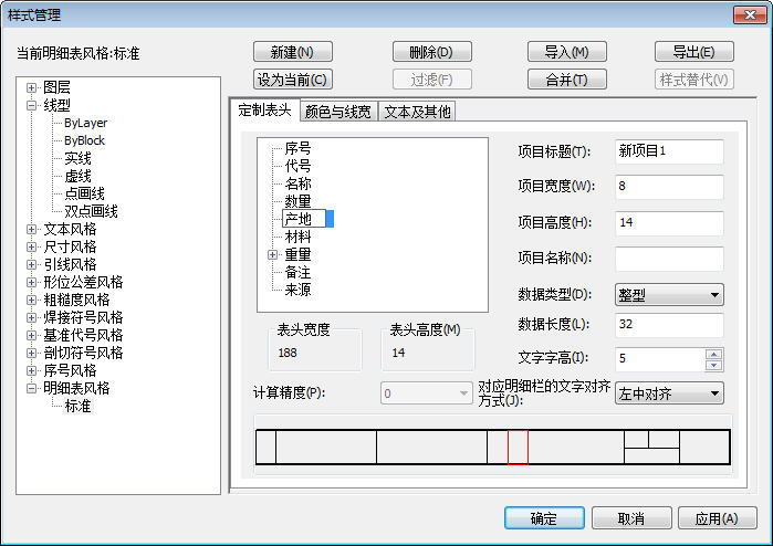

首先在二维工程图环境中定义表头:  单击“样式管理”,在对话框中选择“明细表风格”->“标准”,然后在“定制表头”左边的窗口中按鼠标右键,弹出如图所示菜单。
      用鼠标单击“增加项目”菜单,在列表框中的光标当前位置加入新行。如图所示。
48

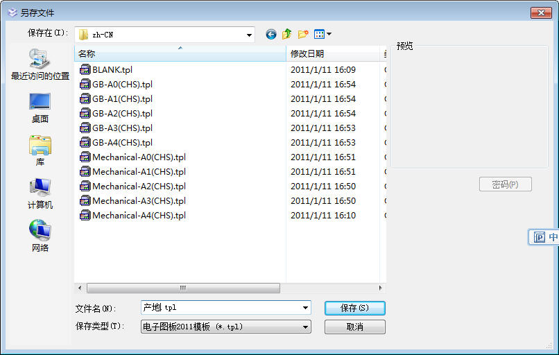

 楼主| 发表于 2011-6-17 16:48:00 | 显示全部楼层

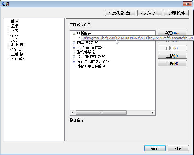

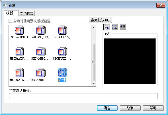

保存成模板。模板保存路径可以从“选项”对话框中查看。
需要使用这个定制的明细表时,在新建文件时即可选择该模板。

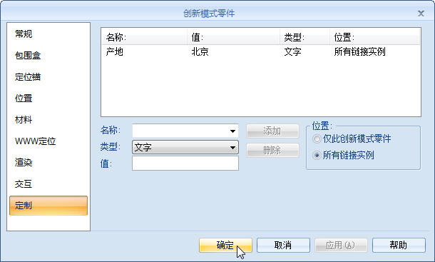

 楼主| 发表于 2011-6-17 16:58:00 | 显示全部楼层

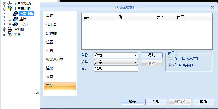

在三维文件中添加对应的属性和属性值:
选择零件,单击右键,选择“零件属性”。在对话框中选择“定制”,输入定制属性的名称、选择类型、输入该属性的值。然后单击“添加”。如图所示。
增加的属性显示后,单击“确定”按钮。
保存三维设计环境。

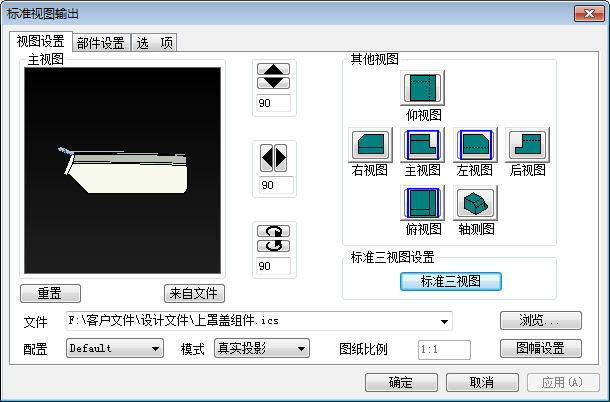

到二维工程图环境中选择投影该文件。

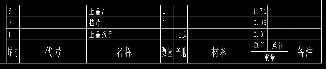

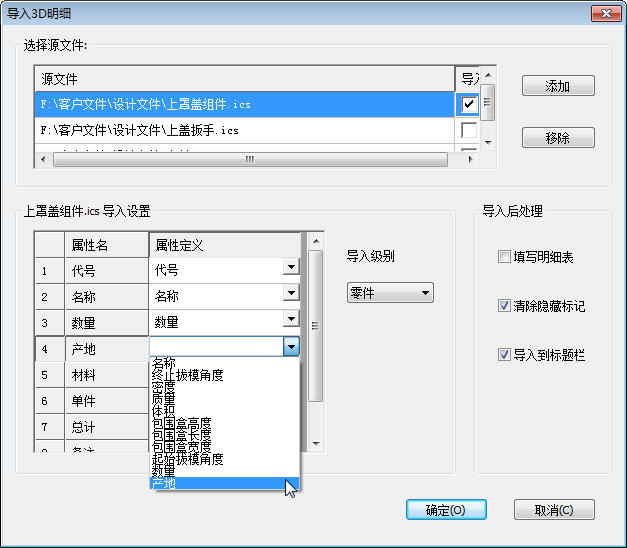

 楼主| 发表于 2011-6-17 17:00:00 | 显示全部楼层
然后“导入3D明细”。在“导入设置”中将明细表中的“产地”与三维设计环境中的“产地”对应起来,如图所示。
导入的明细表,如图所示,增加了“产地”,并自动填写了产地的属性值“北京”。
