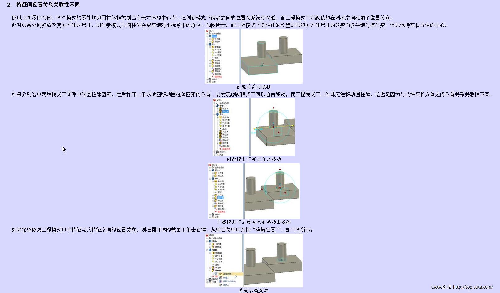

怎么旋转上方圆柱.ics (83 KB, 下载次数: 13449) 在圆柱上表面添加一个元素库中的圆柱体,怎么也无法旋转,也无法向上平移,只能左右移动,求解答,是真的就没法旋转么还是什么被约束了!!!!
16
16
 楼主| 发表于 2014-7-21 00:30:44 | 显示全部楼层
知道了,右下角的工程模式改成创新模式就可以了,但这又是为什么
