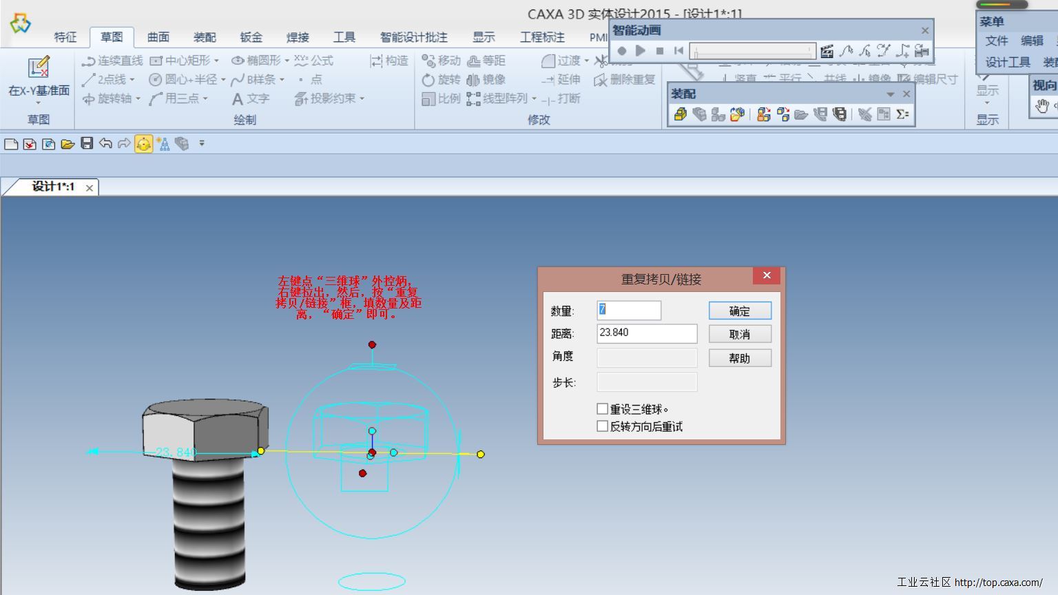

请教caxa三维求功能里的创建多份怎么使用?
每次按提示到“按p键创建拷贝或链接”,按p键没有任何反应啊?

可按此法。

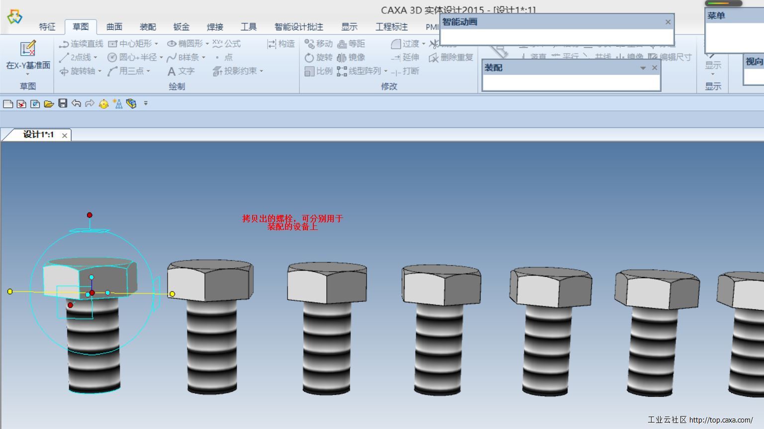

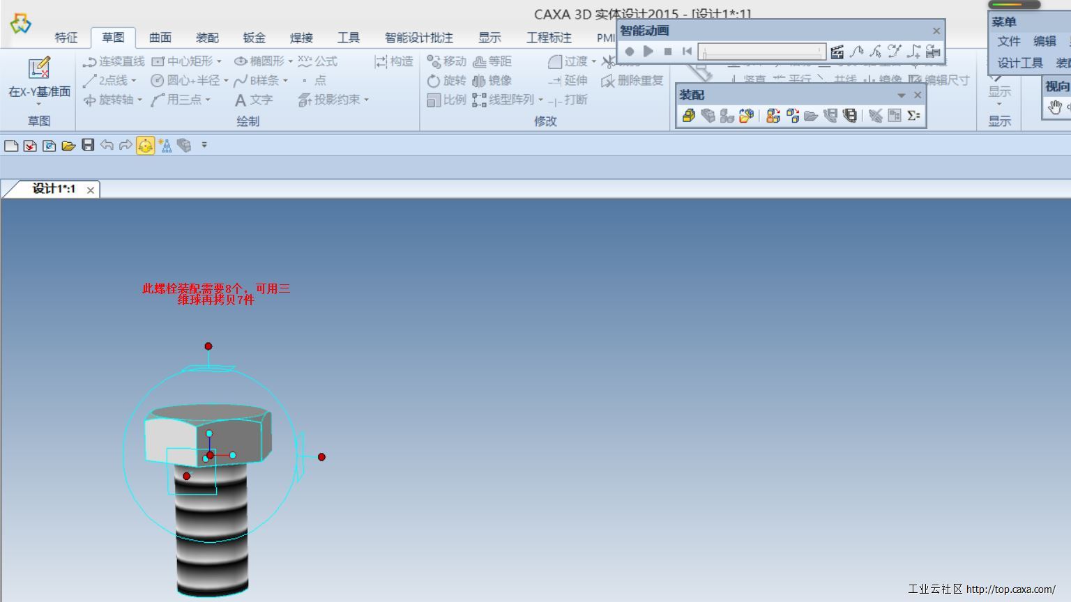

可以在选择创建多份以后,又在三维球中心右键,选择一个方式,比如到点,然后在新的位置右键,选择链接或复制,接着按一下p,出现一个锚点标志,然后又可以在三维球中心右键,用以上方式循环,直到最后一点,敲回车生成所有,适合不规则分布孔的生成
