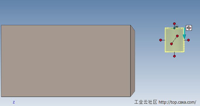

请教各位,如图所示,如何把长方体与孔类圆柱体这两个合并成一个整体??不然在装配体里,要是不小心选到长方体,然后用三维球拖动,就把孔类圆柱体落下了(见第二幅图),特别对于有多个特征的图形,在装配里面,三维球只要没选到整体,就会出错更多了

你可以选择工具里的组合图素(以后该图素只能用平面工具来编辑),也可用里面的组合操作,

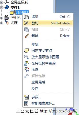

回复 3楼zzldqc的帖子
设计树中选择群组展开,再右击择取消组合即可

[attach]45752[/attach展开没有取消组合这个选项啊?]

你选用的是组合图素,而不是组合操作

操作时一定要注意选择的是什么对象:是装配体?是零件?还是图素?还是什么。选对了,再移动。你这样选择了孔图素移到了实体外面,当然不对了。实体树里已经有红色显示提示了。
