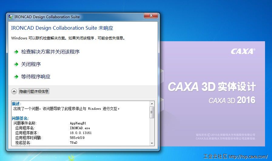

win7_64位计算机,安装caxa 3d 2016后打不开,停止响应,查看详细信息后如下图:

系统不是ghost版本,后来退出杀毒软件重装了也不行!

1.请注意此类问题于操作系统有关,请到百度中搜“apphangb1”,可以看到有很多这样的帖子。
2.到杀毒软件的隔离区查一下,看看有没有被隔离的文件,如有将文件恢复试试。
3.一般是依赖的.net未安装完整以及被杀毒软件拦截。请注意杀毒软件即使关闭有时其仍存在查杀引擎或服务。
