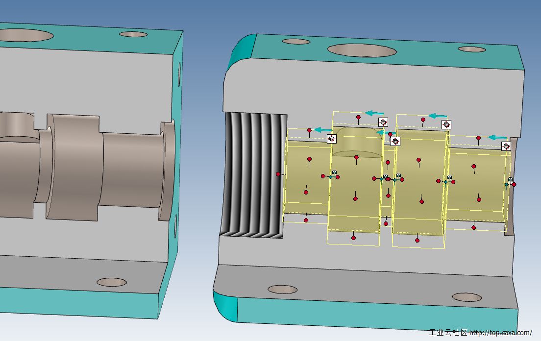

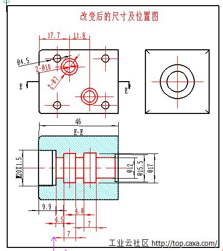

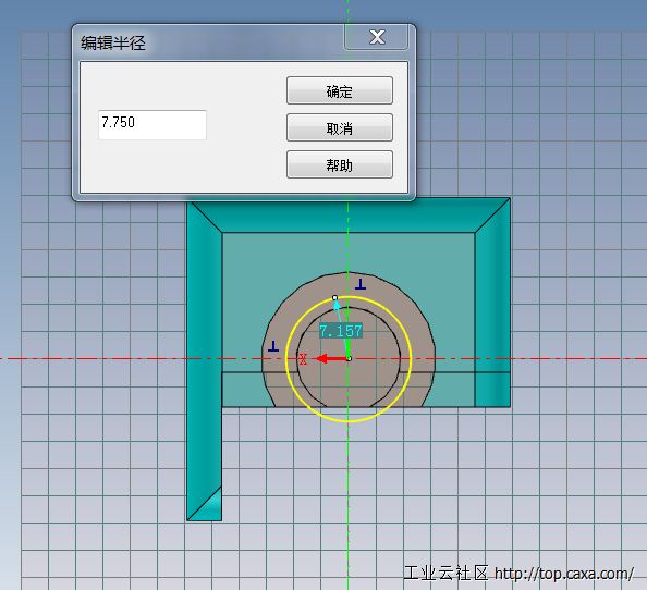

当然可以用“三维球”拷贝成另一零件,然后再修改不同的部分,如下两零件参考!
1.用“三维球”拷贝出右边零件,对要修改的孔拾取。

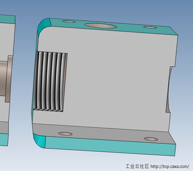

2.删除各孔。

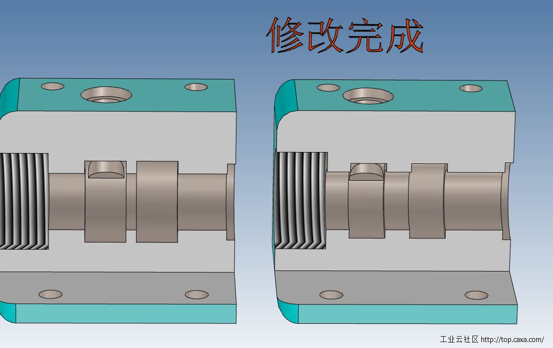

3.用“拉伸向导”除料法,按改后的尺寸画各孔。
4.完成后。
6.修改外部的连接孔,用“包围盒”改直径,再用三维球移动到位。
7.完成。
