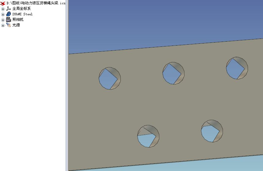

在工字钢两翼做的透圆孔,怎么一面是圆的,另一面却是方的?

上传原文件,看看能否帮助你

估计是尺寸偏小,显示出现偏差而已,不影响设计。

设置一下粗糙度应该就可以了

粗糙度调整40是六方,调整60是八方。但是为什么两面不一样?
