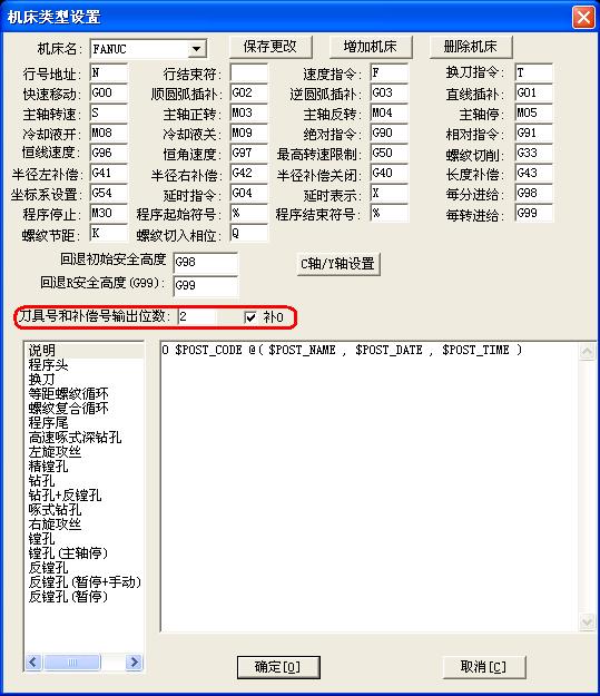

刀具号和刀具补偿号不能设置为01和01?怎么设置产生的G代码为T0101

新版是可以的
你用的是哪个版本?较新的版本已可以加“0”,在“机床设置”中勾选
